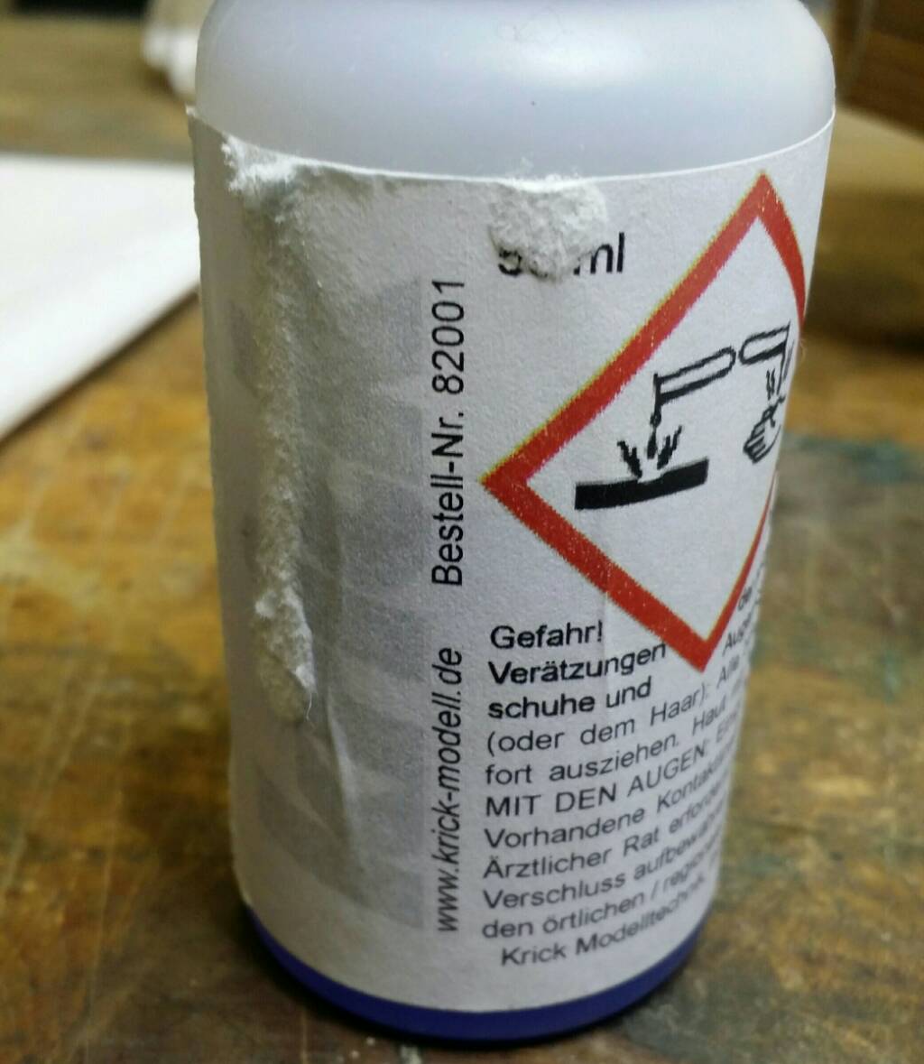

Il migliore, a mio avviso, è questo. L'ultima volta l'ho preso su ebay.
Allegato 260700
Allegato 260701

Grazie mille ad entrambi per le delucidazioni che hanno confermato ciò che già avevo intuito. Qualche tempo fa avevo fatto una ricerca in merito a brunitura e avevo trovato brunitori per diverse tipologie di metalli, dai prezzi pure esagerati. Ce n'è uno in particolare che potete suggerirmi? I pezzi metallici del mio kit credo siano die-cast di piombo e non so se il piombo brunisce...

Come dice il boss con il brunitore ottieni effetti ferro che nessuna vernice è in grado di fare. Se è un buon brunitore come quello che uso io e che richiede un bagno di almeno 24 ore, la patina è molro resistente. Alcuni brunitori che sono immediati lasciano una debole patina che si sbiadisce facilmente toccandola. La verniciatura, soprattutto sui metalli è molto delicata. Un minimo urto può far staccare la vernice. Vernicio anch'io alcuni particolari dove per esempio ci sono saldature a stagno che il brunitore non scurisce.(ci sono brunitori anche per lo stagno ma spesso sono incompatibili con la brunitura dell'ottone). Io se posso preferisco il brunitore proprio per l'effetto che fa.

L'ho messa nel post precedente
krill80 27-11-16 05:03 PM
Ma il brunitore di cui hai postato foto per che metallo è specifico?
anallie0 27-11-16 06:42 PM
Io lo uso per l'ottone. Il ferro dovrebbe farlo. Sicuro no stagno, piombo e zinco. Ho provato con chiodi in acciaio ottonati e non funziona. Su ottone brunisce veramente forte.
anallie0 27-11-16 06:45 PM
Poi se vuoi un brunitore per tutto c'è Excalibur. Questo brunisce tutto istantaneamente, però la brunitura è molto delicata. Diciamo che è l'ideale per i ritocchi di pezzi già montati.
