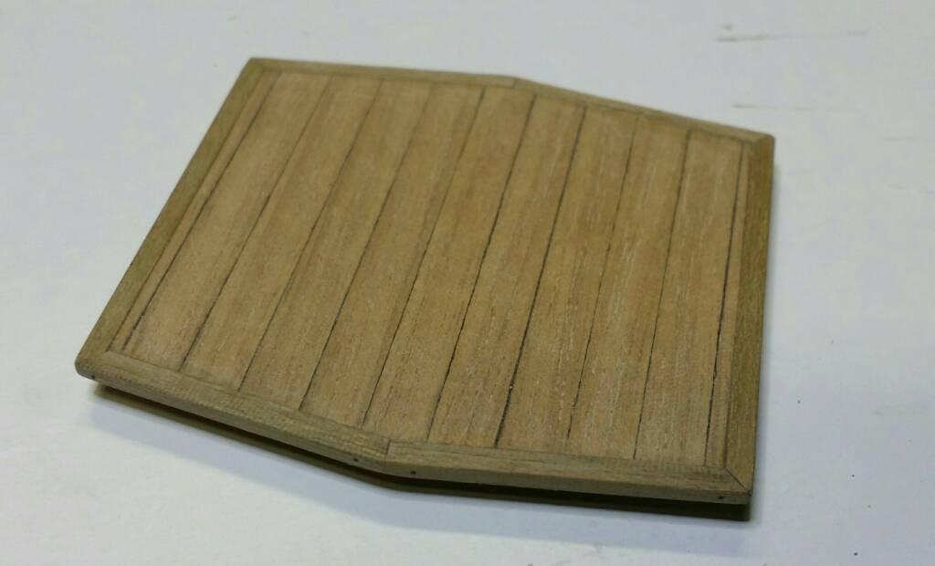

3 allegato(i)
Nel frattempo ho fatto il coperchio della torretta. Ho usato la dima di montaggio sulla quale ho incollato due strati di listelli da 1x5 perché non ho listelli da 2x5.
Allegato 259804
Allegato 259805Allegato 259806
In seguito metterò un profilo di noce attorno al bordo.

2 allegato(i)
Tetto della torretta terminato con relativa chiodatura.
Allegato 259973
Allegato 259974

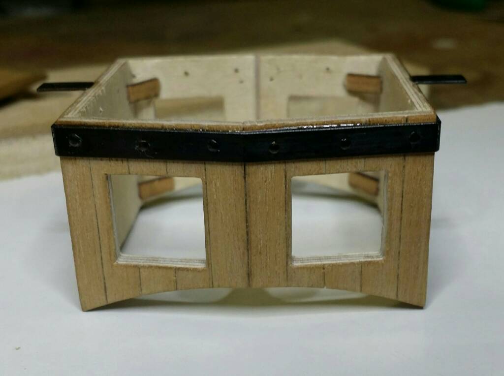

2 allegato(i)
Fascia di rinforzo della torretta terminata con risultati soddisfacenti.
Ora manca solo la spranga del tetto che non vuole brunirsi e nel frattempo ci dedichiamo alla tornitura dei due chiavistelli. Speriamo di riuscire a farli. [emoji57]
Allegato 260067
Allegato 260068
