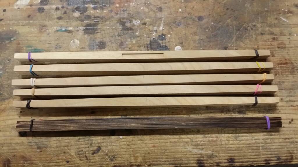

Taglio dei listelli di copertura in noce da 6x0,5.
Allegato 258324
Preparazione della calafatura a caldo.
Allegato 258325
E relativi risultati.
Allegato 258326
Incollaggio dei listelli.
Allegato 258327
E rifilatura di massima.
Allegato 258328
Poi con l'esecuzione del quartabuono si perfezionerà anche se non è necessario.
