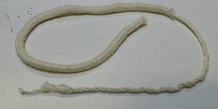

Per il tubo ho pensato di usare una corda di cotone da 3 mm. Occorrono circa 200 mm. Purtroppo la corda è molto floscia, allora ho eliminato l'anima e poi la impregnerò.

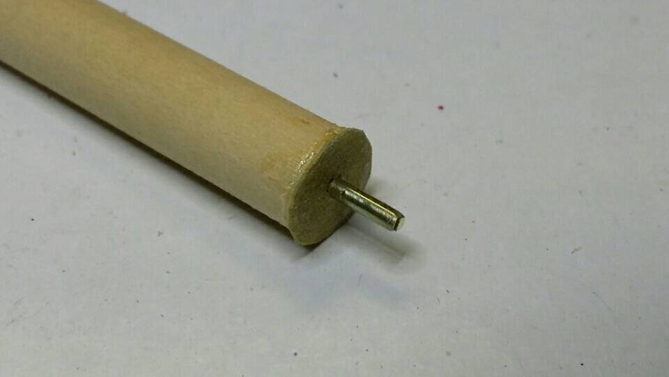

Uno dei raccordi va incollato sopra lo scafo. Essendo molto curvo bisogna creare un piano d'appoggio.
Allegato 262111
Per fare ciò ho preso un tondino da 8 e ho inserito al centro un pernino di 1,5 mm che farà da guida. Sul piano del tondo ho poi incollato raso un dischetto di carta vetrata.
Allegato 262112
Inserito nel foro dello scafo e fatto ruotare ho creato il pianettino di appoggio per il raccordo .
