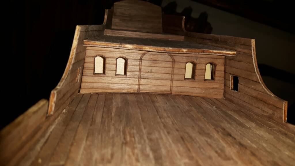

SergioD 14-07-16 11:08 PM
ciao. l paratia e' molto ben fatta . pulita e senza sbavi.sul ponte hai per caso passato un decolorante?

Andrews83 14-07-16 11:16 PM
Originariamente inviata da SergioD (Messaggio 1321080)
No..i listelli sono proprio cosi..ho cercato di metterci tutta la precisione possibile..
