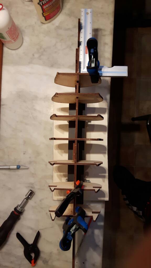

rieccoci qui..dopo aver unito la chiglia e attaccato due spessori (credo se non sbaglio per l angolo di quartobuono e x facilitarmi nella futura posa del primo fasciame) , ho iniziato a posare due ordinate giusto per capire come calzavano e devo dire che é bastato limarle leggermente per riuscire ad incastrarle bene.. volevo chiedervi: é tanto grave se non sono perfettamente a 90 gradi rispetto alla chiglia? si parla veramente di poco..ma x quelle due con due morsetti ho aggiustato quei pochi gradi che mancavano..

Big_Boss 31-05-16 11:52 AM
Black Pearl 2016
Ciao!
Allarga un minimo l'incastro e quando incolli verifica che siano fissate perfettamente a 90 gradi per il tempo che serve alla colla a fare presa. Puoi aiutarti con degli spezzoni di quadrello da 10 mm, che puoi incollare da entrambi i lati della chiglia insieme all'ordinata per farle mantenere la posizione corretta per il tempo dell'incollaggio. Inoltre ti troverai una struttura più solida.

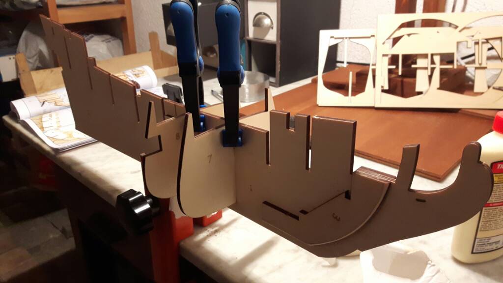

Ciao a tutti..adesso inizio ad avere i primi problemi..ho montato tutte le ordinate e per capire se il lavoro era stato eseguito correttamente ho montato i ponti e sembra che tutto combaci.. seguendo il manuale adesso dovrei attaccare i due lati alti..li ho solo puntati x ora ma in certi punti lasciano spazi.. é possibile che vengano poi coperti dal vero ponte?
Inviato con il mio SM-G903F - Scarica l‘app del Forum di Modellismo.net
Andrews83 01-06-16 07:57 PM
Oltrettutto le punte che escono sopra il ponte delle ordinate devono poi essere tagliate a filo del ponte giusto? Xke non cé scritto da messuna parte ma nei disegni dopo non ci sono piu...
