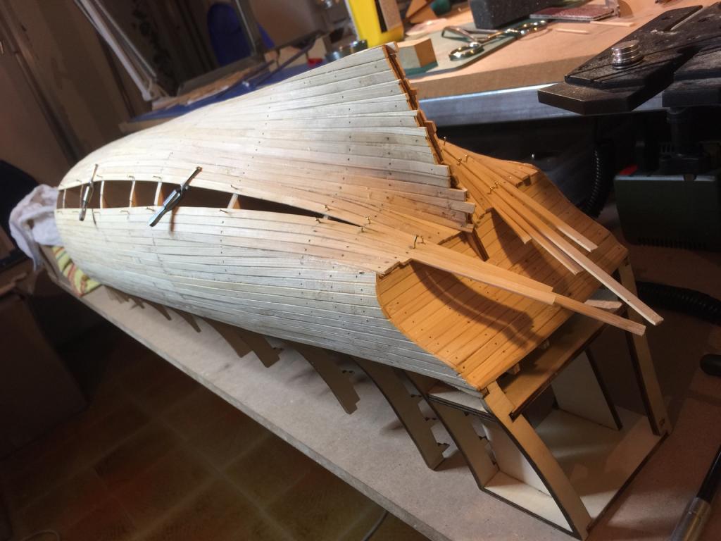

L'importante è' non mollare, sei al primo lavoro, inutile dire che tutti abbiamo avuto avuto i nostri guai sul fasciame!!!!
Ancora oggi credo sia la parte più difficile da realizzare.
Quindi, dato per scontato che farai due fasciami e che questo sia il primo, fai pure i danni che vuoi, ma intanto impara la tecnica per realizzare il secondo fasciame.
Rastrema di più, puoi usare anche la cartavetra non solo il cutter.
Piega in costa e cerca di seguire un po di più l'avviamento dello scafo.
Okkio all'angolo di quartabono, mi pare che lo hai trascurato un po.
Non vai male, vedrai che dopo una bella scartavetrata parecchio andrà a posto.
P.s. Il legname che stai usando mi sembra che sgrani un po, sei sicuro che sia di buona qualità?magari la foto inganna però!
Ciao buon wip!

Ciao Andrews! Mi intrometto anch'io...come già detto dagli altri amici, con il primo fasciame qualche errore è perdonabile e totalmente recuperabile. Non ti scoraggiare! Anch'io sono al mio primo modello e la tendenza (mia ma forse anche di parecchi principianti) è di vedere il modello nel suo stato attuale di realizzazione, prendendo boccate di fiele quando ci si rende conto che al momento ha un aspetto per nulla come te lo sei immaginato. La verità è che a mano a mano che ci lavori, con le diverse fasi e i passaggi il modello si trasforma piano piano sotto i tuoi occhi e quello che ieri poteva sembrare un lavoro pessimo è diventato oggi un qualcosa di totalmente diverso... Tutto questo per dire in pratica che bisogna avere pazienza e a poco a poco ti renderai conto che il modello prende la forma che tu vuoi [emoji4].
Un consiglio e chiudo...mi raccomando di incollare i listelli oltre che alle ordinate anche tra di loro. Questo passaggio è importantissimo se non sei in grado di fare la calafatura che ha spiegato Cervotto perché i ponti sono forse già incollati. Se non incolli i listelli tra di loro di costa lo scafo non sarà mai abbastanza solido e resistente e rischi di sfasciarlo durante la fase di levigatura.
My two cents...
Buonanotte e buon lavoro!

Buonasera! Eh..é vero che é tanta la voglia di vederlo finito..ma ho gia imparato bene che serve molta molta calma.. adesso ho finito il buco che avevo lasciato tra la murata e dato che ho ancora spazio in basso x farlo volevo chiedervi..anke se sarà solo parziale é meglio che faccio una calafatura interna? Perché avevo letto da qualche parte che incollando della tela con la colla potrebbe piegare lo scafo..

Secondo me puoi passare una bella ditata di colla vinilica a rivestire lo scafo internamente fin dove riesci ad arrivare...

Si..pensavo di far cosi..o di metterci tipo una garza magari..é solo che non vorrei poi trovarmi con i listelli piegati..magari dipende dal tipo di colla?

È vero che la vinilica tira un po il legno quando asciuga ma da qui a deformare vistosamente i listelli già incollati sulle ordinate ce ne vuole! Se riesci a farla la calafatura meglio, avrai uno scafo più solido per levigatura e stuccatura.

Ciao a tutti..ho un nuovo dubbio da porvi...sto continuando a posare il primo fasciame..a parte gli inserti che dovrò fare non essendo stato preciso in precedenza, ho notato come si vede da foto che le ordinate piu vicine finiscono di taglio e quelle piu lontane a punta..spero si capisca dalla foto..in genere come finisce il fasciame sulla chiglia?

Ciao Andrews, se ho capito bene la tua domanda ti serve sapere come far finire i corsi a poppa dove il bordo delle ordinate non posa più perpendicolare alla chiglia...beh, credo dipenda largamente dal disegno della tua nave e per questo dovresti studiare bene i piani. In genere, a poppa il fasciame si accompagna alla costa dell'ordinata (che dovrebbe essere preventivamente trattata per fare un buon angolo di quartabuono) per poi terminare appoggiandosi sulla falsa chiglia. Ti mostro un esempio della mia posa. E comunque attendi il parere di chi è più esperto di me [emoji6]
