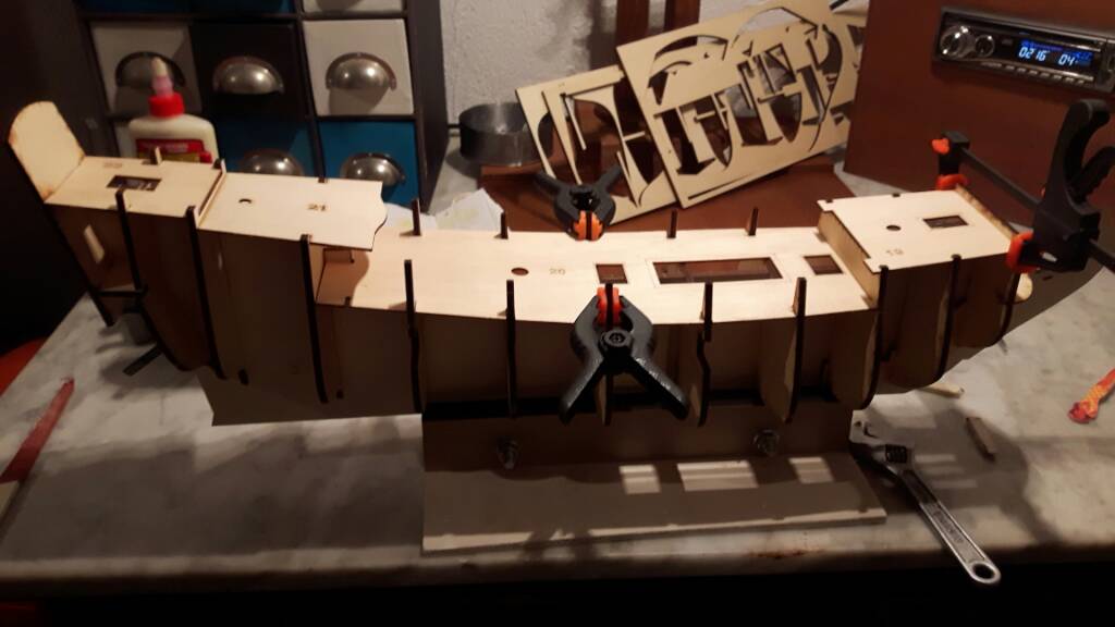

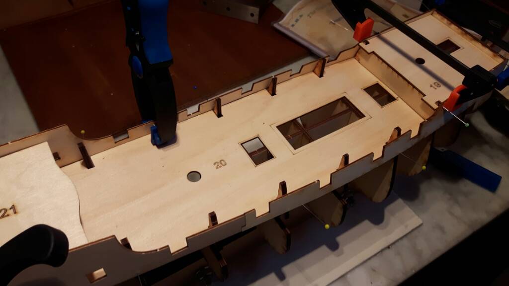

Ciao a tutti..adesso inizio ad avere i primi problemi..ho montato tutte le ordinate e per capire se il lavoro era stato eseguito correttamente ho montato i ponti e sembra che tutto combaci.. seguendo il manuale adesso dovrei attaccare i due lati alti..li ho solo puntati x ora ma in certi punti lasciano spazi.. é possibile che vengano poi coperti dal vero ponte?
Inviato con il mio SM-G903F - Scarica l‘app del Forum di Modellismo.net
Andrews83 01-06-16 07:57 PM
Oltrettutto le punte che escono sopra il ponte delle ordinate devono poi essere tagliate a filo del ponte giusto? Xke non cé scritto da messuna parte ma nei disegni dopo non ci sono piu...

Big_Boss 01-06-16 10:13 PM
I falsi scalmotti (la parte sporgente delle ordinate) di solito va tolta dopo aver alzato le murate e prima di listellare i ponti. Al limite vengono sostituiti da altri scalmotti di forma e materiale più idoneo ad essere lasciato a vista. Non preoccuparti di un minimo di lasco tra il ponte e la murata, coprirai quella mancanza con il trincarino e la listellatura dei ponti. Stai solo attento che il profilo della murata sia uniforme e con una buona curvatura, che non faccia bozze p avvallamenti. Infine, prima di montare le mutate e il fasciame, fai il quartabuono a prua e a poppa.

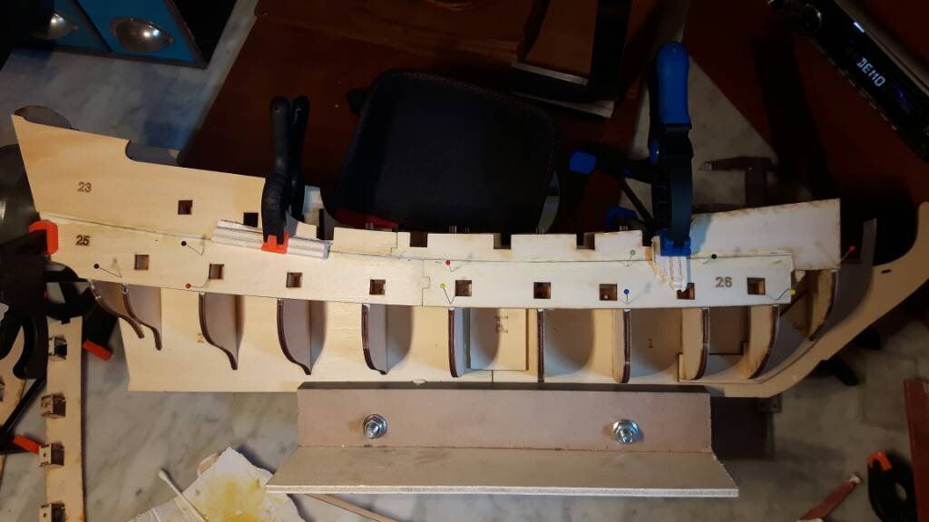

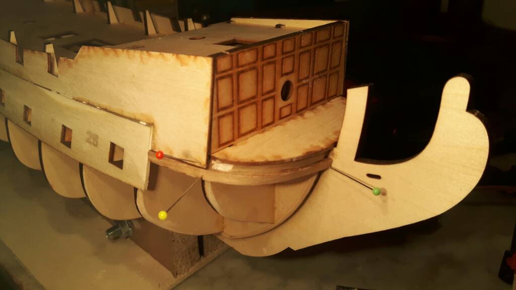

Adesso ho incollato la.murata piu bassa e spero di non aver sbagliato..io ho cercato di seguire l andamento della.murata superiore e alle ordinate..e ho dovuto mettere spilli perché unpo curva.. adesso posto delle foto
Andrews83 08-06-16 12:02 PM
2 allegato(i)
Allegato 249282Allegato 249283
Andrews83 08-06-16 03:04 PM
Ho notato che purtroppo una piccola parte della murata si é leggermente staccata nella fase di incollaggio..puo essere un problema o basta carteggiarla? Non so se si capisce il mio nuovo problema..Allegato 249292
