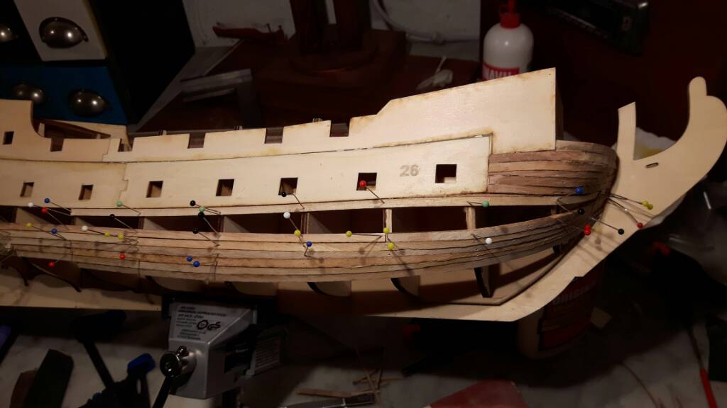

Andrews83 20-06-16 10:11 PM
Allegato 250247
Inviato con il mio SM-G903F - Scarica l‘app del Forum di Modellismo.net

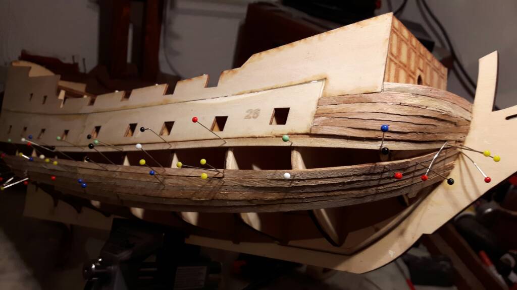

Andrews83 20-06-16 10:13 PM
Allegato 250248
Big_Boss 20-06-16 10:41 PM
Non credo ci sia niente di disastroso. Forse sarebbe stato meglio scendere dalle murate senza saltare pezzi, perché adesso ti troverai a dover fare degli inserti, ma a parte questo può andare. Certo dovrai levigare per bene e fare dei ritocchi con legno sintetico o stucco per legno, ma nel complesso, se riesci a chiudere per bene lo scafo e a seguire delle linee abbastanza armoniche, ti troverai con un primo fasciame sufficiente per posare il secondo come si deve. Se è il tuo primo lavoro non stai andando per niente male. Cerca di curare un po di più la rastrematura e la curvatura dei listelli a prua, sembra difficile da fare ma nell'insieme ti avvantaggia.
Andrews83 20-06-16 10:45 PM
Grazie big boss..mi rincuora quello che mi hai detto[emoji16] ..é si il mio primo lavoro..e la voglia di imparare e far bene é tanta.. e hai anche ragione sul fatto di curare la rastrematura ma ho solo un taglierino e devo prenderci ancora unpo la mano..
scorpion66 20-06-16 11:01 PM
Le illustrazioni delle spiegazioni non sono male. Come vedi devi rastremare il fasciame e devi piegarlo anche di costa. Non stai andando male, coraggio.
Azzio1973 20-06-16 11:46 PM
L'importante è' non mollare, sei al primo lavoro, inutile dire che tutti abbiamo avuto avuto i nostri guai sul fasciame!!!!
Ancora oggi credo sia la parte più difficile da realizzare.
Quindi, dato per scontato che farai due fasciami e che questo sia il primo, fai pure i danni che vuoi, ma intanto impara la tecnica per realizzare il secondo fasciame.
Rastrema di più, puoi usare anche la cartavetra non solo il cutter.
Piega in costa e cerca di seguire un po di più l'avviamento dello scafo.
Okkio all'angolo di quartabono, mi pare che lo hai trascurato un po.
Non vai male, vedrai che dopo una bella scartavetrata parecchio andrà a posto.
P.s. Il legname che stai usando mi sembra che sgrani un po, sei sicuro che sia di buona qualità?magari la foto inganna però!
Ciao buon wip!
