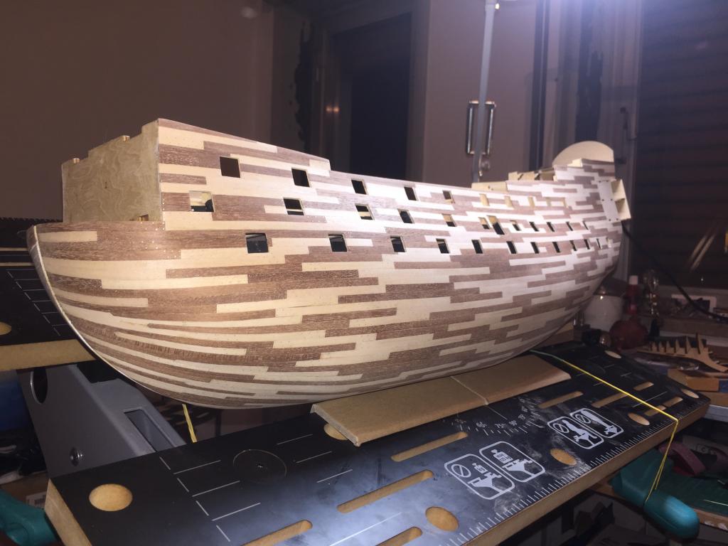

Si,strano quella scala,ma forse vogliono evitare (sempra assurdo) che la gente compra solo alcuni fascicoli per poi prosseguire in autocostruzione tramite altri piani,Io ho i piani di Amati 1/78 usero listelli di tiglio 1,5 x 6 per il primo e listelli di Noce 1x5 or 1x4 per il secondo fasciame,personalmente credo che 0,5 troppo sottile anche perche quando ce da rastremare,or sbaglio ??

Secondo me 0,5 può essere appropriato, quando il listello viene preformato e rifinito preventivamente. Credo sia il procedimento seguito da Cristiano a giudicare dalle immagini in cui è dato vedere lo spessore dei corsi che rimane uniforme.

Ciao mtbbiker, io i piani Amati li ho comprati per eventuale ausilio e integrazioni. Sebbene la scala sia diversa si può sempre fare la giusta conversione . Per quanto riguarda il secondo fasciame, alla fine è una scelta dettata, secondo me, anche da quanto era buona la base di partenza. Nel senso che avendo io fatto un primo fasciame che dopo l'opportuno trattamento è risultato molto uniforme, il secondo fasciame di 0,5 si è poggiato quasi perfettamente senza scalini particolari. Un lato dello scafo ce l'ho pronto già chiodato e lisciato e come puoi vedere lo spessore dei listelli è stato più che sufficiente . Lo 0,5 si applica abbastanza facilmente, non richiede curvature a caldo preventive e si rastrema con molta facilità. L'unica pecca è la curvatura di costa che in alcuni casi è necessaria e a causa dello spessore diventa un po' ostica, ma niente che non si possa fare .

Si,molto bello.ma anche perche tu sei uno verramente bravo,ma per me meglio il 1x,come secondo,con 0,5 non voglio rischiare,non credo che sono gia al tuo livello !!
