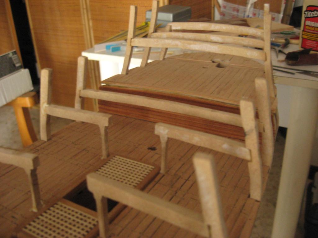

Piccoli aggiornamentoi settimanali
Ho montato il ponte inferiore del castello di prua, la sagoma in compoensato era assolutamente fuori misura, non so se a causa di un errore dei disegni (ma non credo) o di un errore nel montaggio delle ordinate (molto più probabile), comunque al primo montaggio a secco è partita un'ordinata (la seconda) già piuttosto indebolita da un precedente incidente. Ho dovuto "fasciarla" con dei listeli sottoli, adesso sembra solida.... speriamo bene.
Per evitare problemi ho sagomato ben bene il ponte. Ma attenzione a chi si apporcceràè a questo modello Le ordinate sottolissime ed in MDf non hanno grande resistenza, bisogna stare molto attenti, soprattutto nelle prime fasi, poiché una volta montati tutti i ponti e tutti i bagli la struttura si irrobustisce molto.
Galeone Revenge: autocostruzione su piani Amati-img_8207.jpg   Galeone Revenge: autocostruzione su piani Amati-img_8208.jpg   Galeone Revenge: autocostruzione su piani Amati-img_8209.jpg
Galeone Revenge: autocostruzione su piani Amati-img_8210.jpg   Galeone Revenge: autocostruzione su piani Amati-img_8211.jpg

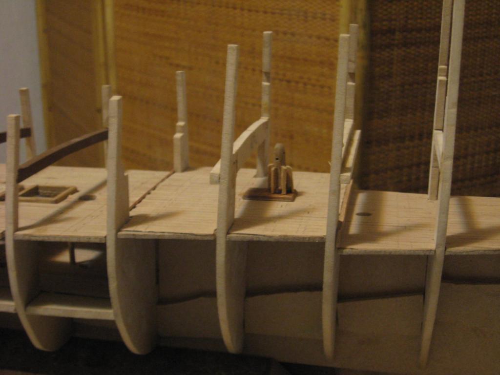

Avendo a disposizione la sagome del ponte del castell di prua ho potutto sagomare più precisamente i blocchetti di prua. Adesso mi pare che vadano meglio. ma ne voglio mettere altri due tra le ordinate 2 e 3
Galeone Revenge: autocostruzione su piani Amati-img_8212.jpg   Galeone Revenge: autocostruzione su piani Amati-img_8213.jpg   Galeone Revenge: autocostruzione su piani Amati-img_8214.jpg

Ho dipinti i bagli di un marrone scuro.... tutto questo MDF è proprio brutto o lo si dipinge e lo si ricopre.... sono però indeciso sulle ordinate. Credo vadano anch'esse dipinte, che ne pensate? forse nel buio del ponte sarà tutto invisibile ma non ne sono troppo sicuro.
Una cosa sicura è che rivestiro le ordinate della parte veras la poppa che fungono da paratie e vista: i piani suggeriscono di dipjngere alcune parti, ma non mi piace per niente l'effetto che ottengono in questo modo
Galeone Revenge: autocostruzione su piani Amati-img_8217.jpg   Galeone Revenge: autocostruzione su piani Amati-img_8218.jpg   Galeone Revenge: autocostruzione su piani Amati-img_8219.jpg
Galeone Revenge: autocostruzione su piani Amati-img_8220.jpg

Ciao Francis stai facendo un ottimo lavoro un problemino su un ordinata ci sta dai.....l'importante è che tu abbia risolto.
Domanda idiota non vedo la ruota di prua, la monterai dopo..? Ciao 🤗🤗
Si, si monta dopo aver completato il primo fasciame. I piani prevedono una chiglia, ruota di prua e dritto di poppa in legno massello un po' come fa Big_boss, certo che così la vave sembra strana.....

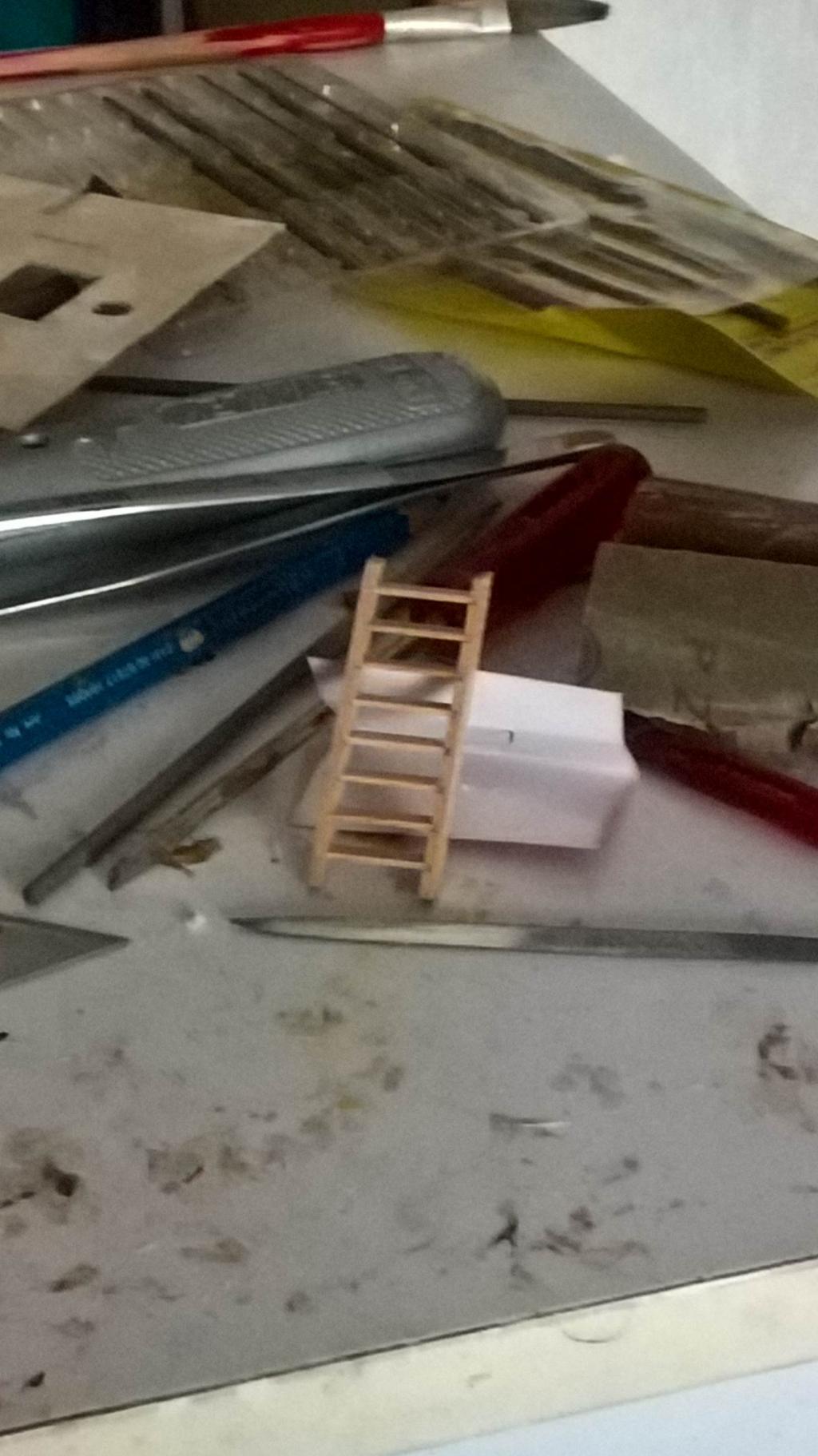

Vle a dire la scaletta per scendere al ponte inferiore, ho preso una scaletta prefabricata della Amati che non è male, ma mi sa che si può tranquillamente fare a mano senza perdere troppo tempo

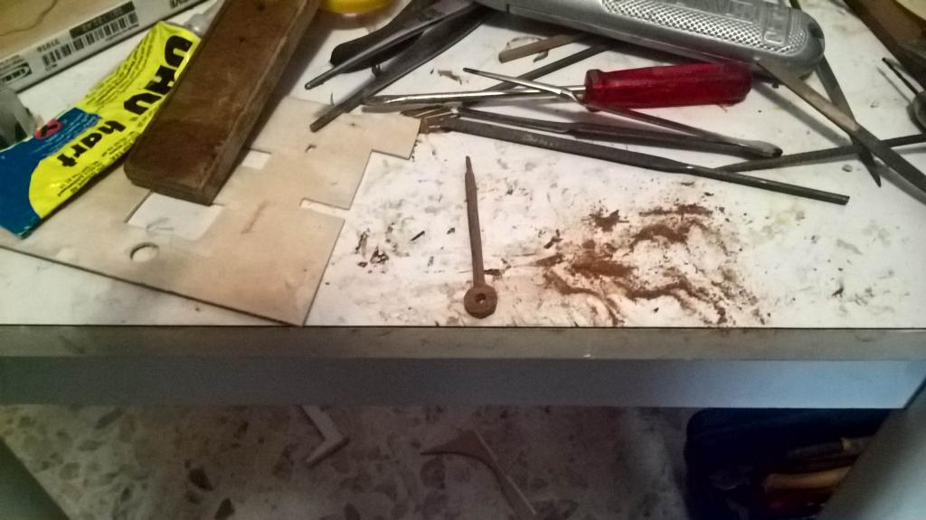

Poi ho lavorato alla postazione del timoniere con la sbarra che andrà incernierata sulla barra del timone: una cosa tpica dei galeoni che mi sa tanto scomoda quanto inefficace per il governo della nave ma tant'è.
I pezzi sono stati ricavati da una tavola di mogano che avevo dello spessore di 5 mm, i piani prevedevano una tavola di dibitou da 3mm ma un po' perché non ce l'avevo ed un po' perché mi pareva trpoppo sottile ho utilizzato uno spessore maggiore senza troppi problemi.
La parte inferiore che funge da guida alla barra è invece in mdf da 4 mm, tinto con del mordente piuttosto che il solito smalto Humbrol: forse l'effetto è migliore, più vicino al legno naturale.
Galeone Revenge: autocostruzione su piani Amati-wp_20160328_16_43_17_pro.jpg   Galeone Revenge: autocostruzione su piani Amati-wp_20160328_16_43_28_pro.jpg   Galeone Revenge: autocostruzione su piani Amati-wp_20160328_17_34_22_pro.jpg
