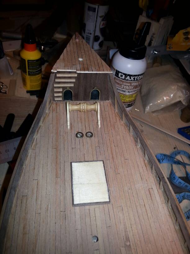

procedo a rilento.. per "invecchiare" l'argano c'è qualche tecnica??
stefanosof non è in linea   Rispondi quotando
Vecchio 31-01-16, 07:18 PM   #150
Registrato dal: Dec 2014
Messaggi: 2,531
cervotto è un newbie...
A parte il fatto che sembra troppo moderno per la Santa Maria, l' argano era "DENTRO" al castello che era "APERTO" e con solo una scala stretta. Comunque l' argano sembra lucido, devi lavarlo con acetone poi tingerlo in noce, non ti preoccupare di "invecchiarlo", non era logorato dall' uso come i ponti e il fasciame, dopo dai opaco che basta a renderlo "usato". (cervotto dal brasile)
