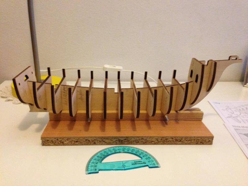

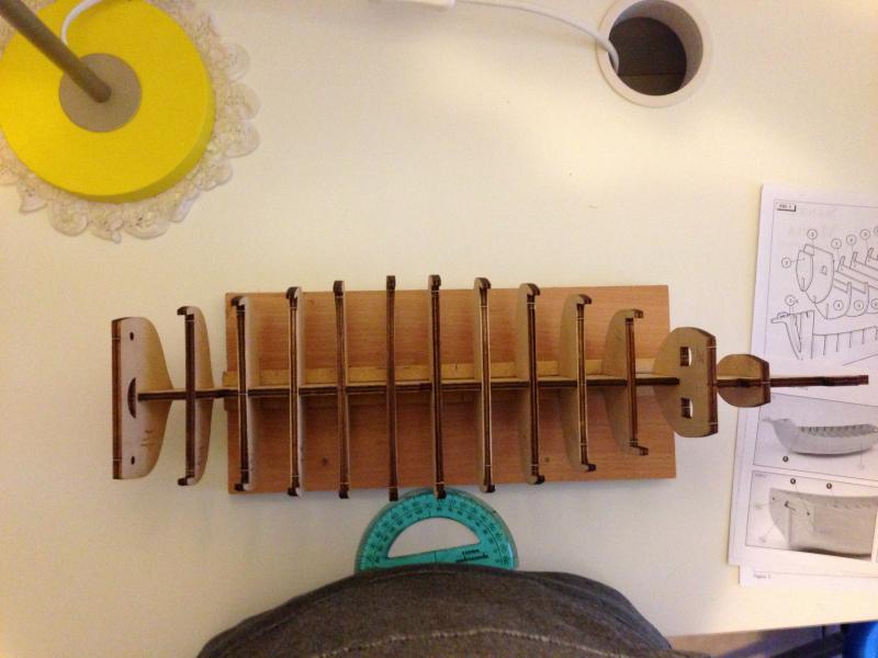

apro questo nuovo wip in contemporanea a quello della Perla Nera che come si sa procede lentamente a causa delle uscite settimanali dei fascicoli che io metto da parte ed assemblo i componenti con cadenza mensile.

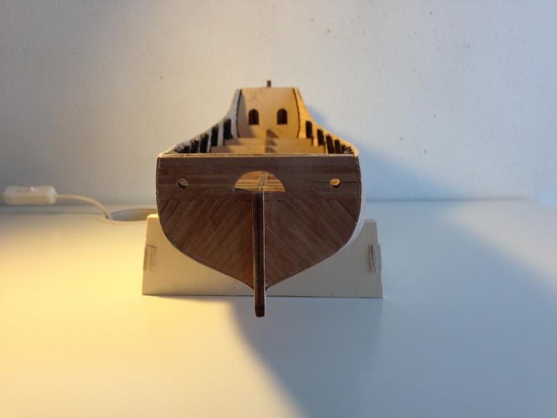

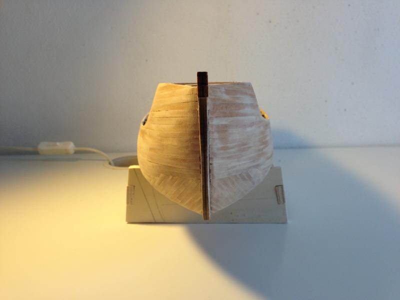

secondo fasciame e prima lisciata con carta abrasiva 180/320.
come riferimenti storici sul modello, per quanto ve ne possano essere in merito alla precisione e tecniche costruttive delle caravelle e caracche, sto consultando il libro anatomy of the ships of...
ovviamente critiche e consigli sono ben accetti, sono qui per imparare.

Mi pare un buon lavoro, quegli scalmotti andranno eliminati, vero?
si il prossimo passo è rimuovere gli scalmotti, mettere falso ponte e listellare.

buona esecuzione del secondo fasciame e lavoro ben pulito,bravo.
