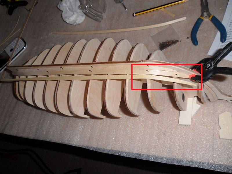

Salve a tutti, nonostante mi sta dedicando all'autocostruzione di altri 2 modellini ho deciso di prendere anche questo bel kit, fondamentalmente per averne gia una bella e pronta da montare cosi che possa fare pratica e avere un modello gia finito quanto prima tra le mani..
vi confesso la mia diciamo 'fretta' nel finirla, non so perchè ma voglio vederla presto fnella vetrinetta, ma purtroppo la fretta è nemica di questo tipo di lavori, perciò a malincuore mi sto dando una 'calmata'
iniziamo subito con un po di foto per non tediarvi..
vi prego di essere sinceri, lo scopo di questo forum è anzitutto quello di ricevere consigli e a me non pare stia venendo troppo bene, anzi non mi vergogno di dire che ho serie difficoltà nella posa del fasciame: è il primo scafo che rivesto, ditemi come viene
WIP Santa Maria Amati-sam_2433.jpg   WIP Santa Maria Amati-sam_2426.jpg   WIP Santa Maria Amati-sam_2421.jpg
WIP Santa Maria Amati-sam_2418.jpg   WIP Santa Maria Amati-sam_2416.jpg   WIP Santa Maria Amati-sam_2400.jpg
WIP Santa Maria Amati-sam_2398.jpg   WIP Santa Maria Amati-sam_2386.jpg   WIP Santa Maria Amati-sam_2382.jpg

ciao.se vuoi un consiglio /parere non e' che con la posa del primo fasciame stai facendo un bel lavoro nel senso che da alcune foto si evidenzia un appiattimento(prua) dei tratti fra l'una e l'altra ordinata.il fasciame anche se primo deve seguire una curvatura armoniosa senza bozze o avallamenti pronto per accogliere previo stuccatine qua e la di rifinitura il secondo.e' possibile utilizzare anche, qualora in presenza di difficolta' oggettive ,dei blocchetti di riempimento per conferire alle parti tondeggianti la rotondita' desiderata insieme alla battura che facilita il fissaggio di testa dei corsi.tuttavia se hai eseguito un buon angolo di quartabuono il consiglio e' di scendere non salire coi listelli che opportunamente precurvati ,anche di costa ,andranno ad appoggiarsi sulle ordinate senza particolari forzature quasi ad essere quello finale.alcuni modelli spiegano meglio

in poche parole dici che la prua dovrebbe essere più rotondeggiante? oggi l'ho rifinita e incollato i listelli, nelle foto non lo erano e non mi pare molto piatta, forse saranno le foto..

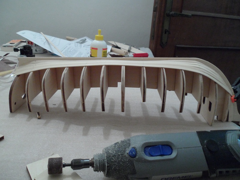

guarda questa è la situazione attuale..
eventuali appiattimenti li correggerò con lo stucco, non mi sta piacendo proprio come mi sta venendo, mi viene voglia di togliere i listelli e rifare tutto..
come mi consiglite di procedere? evidentemente non ho ben capito la tecnica, sto facendo di testa mia..

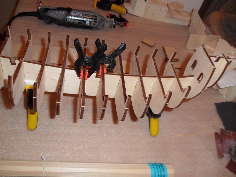

ciao guardando la prima foto del post che precede mi vien da chiedere se hai controllato il posiz. corretto delle ordinate .da cio che si nota ci sono delle variazioni di altezza dovuti forse ad incastri poco precisi.hai provato a vedere se il ponte appoggia in modo omogeneo sui bagli?delle prove empiriche si fanno anche appoggiando un listello.una pressione al centro fa capire se le altezze sono rispettate.allo stesso modo lo si puo' far scorrere un listello sul filo esterno ordinate. a mio parere mi sa che si deve un po rivedere la correttezza di assemblaggio e adottare alcuni accorgimenti in modo da ottenere uno scafo tondeggiante simmetricamente uguale e che non dia altri problemi nelle fasi successive.

alcune ordinate uscivano sopra la linea della falsa chiglia, e ho provveduto a sistemarle per incastrarle più giu, sono tutte a filo.. in effetti mettendo i listelli si notano degli avvallamenti sullo scafo, ma scollare e rifare tutto guarda, mi sento male solo a pensarci, quel che è fatto è fatto, sbagliando si impara l'ho guardata 1000 volte prima di mettere i listelli e ti assicuro che sembrava perfetta

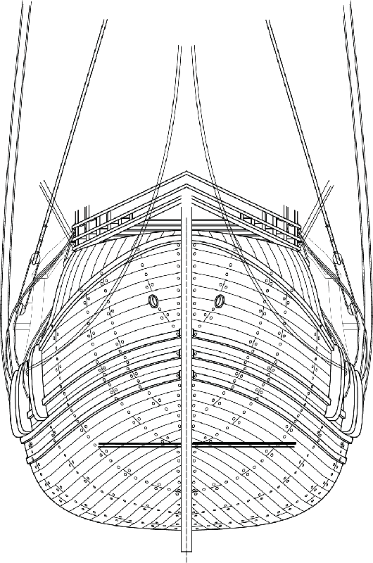

approfitto anche di questo WIP e del tema per avere una tua opinione visto che le forme non dovrebbero essere troppo dissimili da quelle della cocca. In molte immagini che ho visto, e in quella che ti allego presa dai piani polacchi, pare che il fasciame corra abbastanza sereno senza grandi rastremature lungo lo scafo. E' una semplificazione grafica? Anche nelle foto della replica della Huelva pare che le cose stiano così.
Ancora non ci ho messo le mani, ma tra una riga e l'altra mi son posto la questione. Questo tipo di scafo è parecchio tondo per cui mi sarei aspettato quasi delle punte, specie a prua. Tuttavia, la mia caracca ha una prua abbastanza lunga quindi mi son dato come spiegazione che, facendo le proporzioni in larghezza sulla maestra e calcolandole sulla ruota di prua, le larghezze del fasciame potessero essere simili. Magari erano belle piegate di costa. E' solo un delirio onirico?
