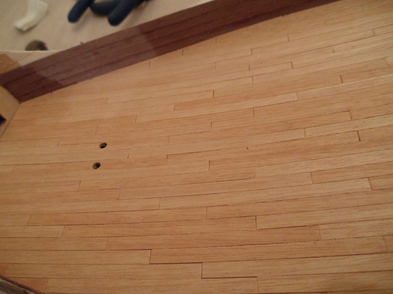

da quanto ho capito vuoi dire che 1/4 significa che il listello da posizionare affianco va messo più sotto di un quarto della loro lunghezza giusto? è quello che ho fatto io, perchè ragionando ho pensato che nelle navi vere le ordinate sono molto vicine tra loro quindi ogni listello si aggrappa a una, quello sotto alla prossima e così via, quindi la distanza tra la fine di ogni listello non doveva essere tanta, quindi continuò così per tuttp lo scafo?

no, significa che le giunzioni tra i listelli - le quali devono risultare allineate verticalmente sulle "linee" dell'ipotetico costolato - vengono normalmente intervallate tra loro nel rapporto 1:4. Rapporto che non tutti (io tra quelli) rispettano con rigidità assoluta....
Ti metto una foto che fa vedere, sullo stesso modello, rapporto 1:4 (al centro), 1:3 (destra), 1:5 (sinistra). Il particolare al quale non bisoga mai venire meno, come si vede bene nella foto, è l'allineamento delle giunzioni e delle chiodature (se si vogliono realizzare) sulle linee verticali del costolato.

forse mi sono espresso male ma abbiamo detto la stessa cosa in modo diverso: se dividi la lunghezza del listello per 4 e li posizioni uno sotto l'altro scartando la differenza, dopo la terza fila ti ritroverai il quarto nella stessa posizione del primo.. così se dividi per 2, 3 ecc.
era così che stavo facendo ma mi sono presto accorto che qualcosa non quadrava....
mi sono reso conto dell'errore solo quando ho preso le misure, lo scarto tra un listello e l'altro l'ho misurato a 0,75 invece di 1,75 cioe 1/4 di 7 cm di listello, dannata testa, metto una foto così si capisce meglio..

eh eh eh .... capita ....
Quando metto il fasciame (e soprattutto il ponte) preferisco non posare "a scaletta". Pur nel rispetto della sfalsatura, è possibile ottenere risultati dall'effetto meno "rigido" scalando in maniera un po' più asimmetrica i listelli ... ed è proprio per ridurre al minimo tale effetto che anche io preferisco sgarrare un pochino dall'ordine esatto 1:4, come ha fatto il modellista della foto postata poco più sopra.

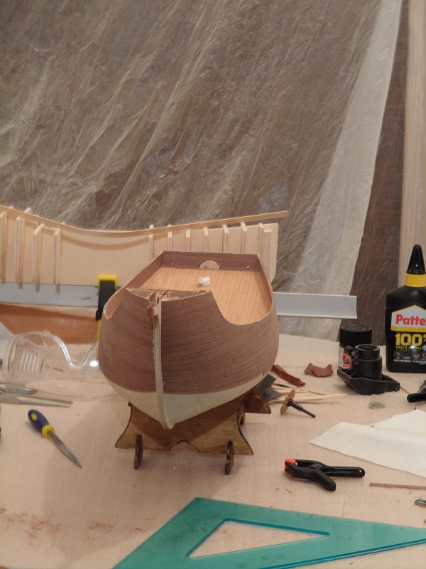

grazie! ma ora ho un dilema:
sono arrivato al punto dove lo scafo curva in modo abbastanza repentino, e come avevo immaginato i listelli vanno un po forzati per seguire l'andatura impostata, mi sono aiutato con l'attack, solo che prima di combinarne qualcuna delle mie volevo chiedere conferma prima di andare avanti...
sono indeciso se affrontare la strada più semplice, se cioè, come vedete dalle immagini, piazzare il listello dritto a quel punto e 'chiudere' poi l'ovale che si forma con pezzi di listello e poi prosegiure da li in poi con file tutte dritte, cosa che sinceramente mi sembra inattendibile ed esteticamente disgustosa, ma che ho visto fare nella gran parte dei modelli 'da kit'.
oppure, continuare così come sto facendo proseguendo con i listelli curvi, cosa che credo richieda più tempo ma alla fine è più presentabile, ma sono così le navi vere?

Killik inizia ad ingranare.
A poppa cerca di evitare d'ora in poi listellini troppo corti, corri il rischio che in futuro saltino via.
Vai con la curvatura come hai fatto finora, è la cosa migliore, più corretta ed esteticamente più appagante.
Per fare le curvature nelle due direzioni, aiutati con il ferro da stiro.

Schettino è un newbie...
ok grazie! per i listellini sto attento a mettere abbastanza colla per assicurare una buona presa, io stavo pensando a bagnare i listelli, e fissarli al piano, tavolo o compensato, con i morsetti dando la forma curva, e poi con un phon asciugarli, ora provo e poi vi dico se funziona, ammesso che non abbia gia provato qualcun'altro..
