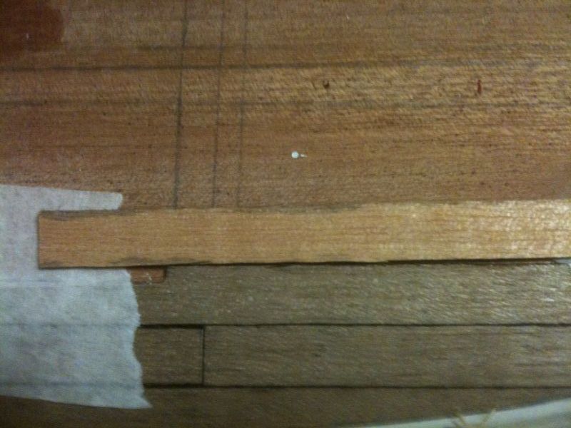

Per listellare il ponte ho usato i listelli forniti nel kit , ho dovuto scurirli per avere una tinta simile all'originale . Nella foto ci sono i listelli posati con a fianco un listello girato dalla parte non scurita per evidenziare la differenza di tonalità .

OK ma quella palella che si intravede sotto il nastro adesivo?

Ciao madame , quella che vedi non è una palella ma la sagoma dei boccaporti . Nel fasciame del ponte ho ricavato 3 riquadri nei quali alloggerò le sovrastrutture .

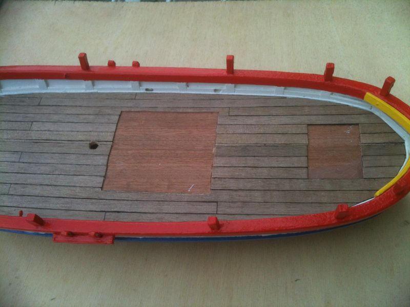

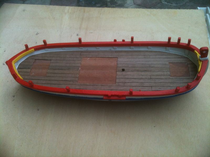

In queste foto , realizzate or ora , si capisce meglio ...
Mauro

salve Maurino anch'io faccio sempre le sagome dei boccaporti per far sembrare che sono incastonati

Eccome se si capisce! Bella! Bella!

Molto bella,mi piace molto la tonalità del ponte ottenuta...

Macché buona, quel che è giusto va detto!
Queste foto ravvicinate esaltano sia la bella tonalità del ponte, sia il calore dell'aspetto "vissuto" che la tua paranza comincia a prendere. Dà proprio l'impressione di attrezzatura usata ma tenuta con cura: ad esempio le impavesate sembrano essere state pitturate più volte da un bravo pescatore scrupoloso dei propri attrezzi.
Se proprio volessi essere severissima, come Killick (anatema in arrivo? ) potrei, ecco, suggerirei di togliere quella tavola "giuntata" a metà del ponte...
Sai come ho ottenuto quella tonalità grigiastra del ponte ???? L'ho "lavato" a pennello con acqua in cui ho diluito vernice nera , più passate e più ingrigiva il listello , a volte le soluzioni semplici sono le più efficaci .
