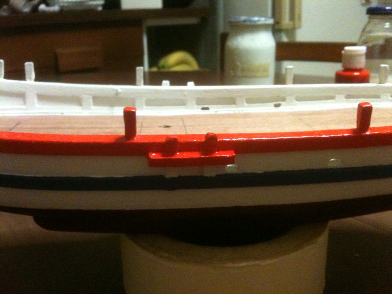

Prosegue la verniciatura .
Mauro
la Paranza del Maurino-38.jpg   la Paranza del Maurino-39.jpg   la Paranza del Maurino-40.jpg

Con tanta pazienza e pennelli di varie misure si arriva alla fine ma ammetto che a volte girano perché qualcosa va storto

Bisogna posizionare per bene il nastro per mascherature e passarci sopra una gomma per migliorare la sua aderenza. Poi il pennello non deve essere troppo zuppo di colore.
.......fosse facile , ci vorrebbe del nastro professionale , con quello in vendita nei brico l'aderenza è quella che è , le sbavature abbondano .

Mi sento di darti ragione, premesso che sono uno scarso come già detto, io ho provato nastri professionali di ogni genere, il problema a mio avviso è che purtroppo la porosità del legno ti frega spesso,il colore trova spazio nei piccoli solchi e te lo trovi dove non vorresti....

Ciao, scusate se mi intrometto... La qualità della pittura (brillantezza del colore, minori sbavature) può essere migliorata se prima di passare l'acrilico o lo smalto si usa del fondo turapori satinato. In pratica crea una pellicola che riduce l'assorbimento del legno. L'effetto è buono con tutte le forme di pitture coprenti.

Secondo me , ma come verniciatore non valgo un tubo , non è un problema di assorbimento del legno ( dando il turapori si ridurrebbe il problema ) ma del colore che penetra sotto il nastro e và a sporcare la parte sottostante . Ho la sensazione che più la parte sotto lo scotch ( non il whisky , il nastro !!! ) è liscia e più passa la sbavatura ..... ogni volta che vernicio un modello mi riprometto di lasciare i prossimi al naturale , ma "pittati" mi piaccioni di più !!!

Dunque... il fondo turapori è marca 3V3.
Circa il problema del colore che si insinua sotto il nastro, in effetti io uso, specialmente per le zone di colore nero, tracciare i contorni con un pennarello - meglio ancora per i particolari delicatissimi un Rapidoliner che ha inchiostro resistente all'acqua.
Dopo di che dipingo all'interno di questi contorni, senza più avvicinarmi al nastro.
Per la Saettia Genovese programmavo, ma non ci sono ancora arrivata, di effettuare un primo passaggio con colore poco e poco diluito, quasi un dry brushing. L'obiettivo era di ottenere una tracciatura dei contorni con colore che, essendo poco e molto denso, non riusciva materialmente a colare sotto il nastro.
