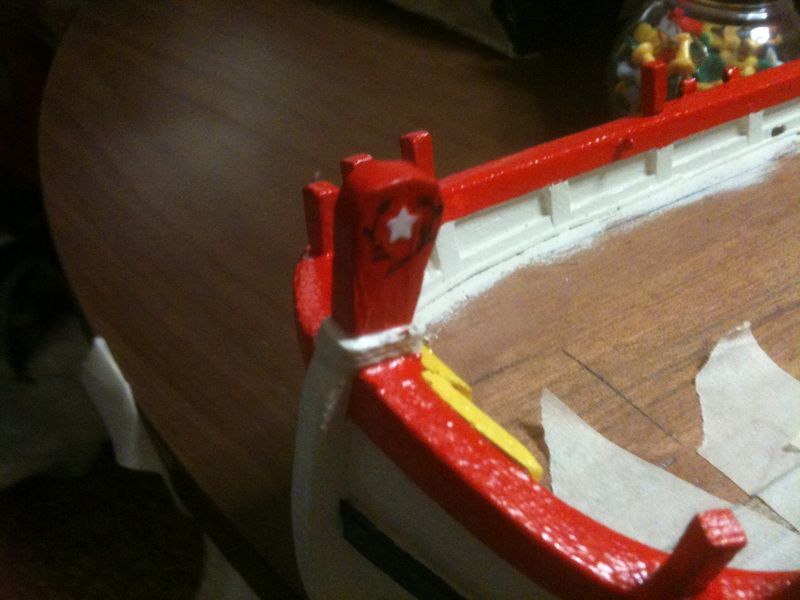

Mi accingevo a realizzare gli occhi apotropaici tanto cari a Madame quando ho notato un errore nel mio modello , il "collo" che sovrasta la ruota di prua nel mio modello è decisamente troppo corto . Allego una foto dell'originale dove si vede la forma più slanciata , dovrò "decapitare" la mia paranza e trapiantare una nuovo pezzo , prossimamente le foto del pre epost operazione !!!
Mauro

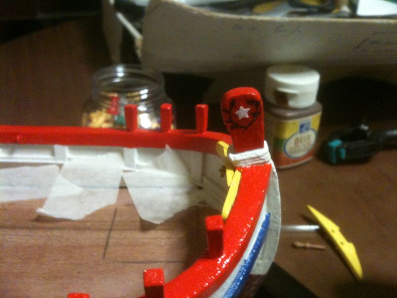

Ecco la mia paranza decapitata econ il nuovo pezzo innestato .
Mauro

Ottimo intervento di alta chirurgia estetica..una volta riverniciata solo tu saprai del particolare rifatto.
Ciao Max , intervento riuscito , paziente stabile , se passa la notte dovrebbe essere fuori pericolo !!!
