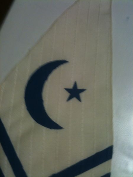

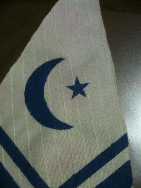

La colorazione della vela è terminata , più avanti cucirò il gratile .
Mauro

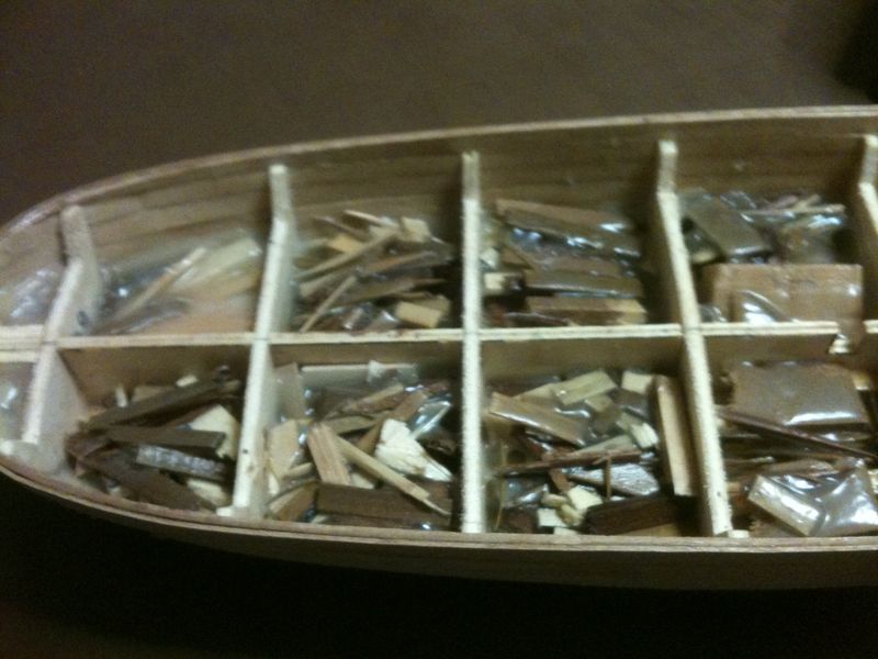

Ciao Madame , ti stai godendo il fresco della montagna ??? Beata te , qui c'è un caldo-umido che sembra di essere in Malesia !!! Nel fare il fasciame ho pensato di trovare un compromesso tra la forma magra delle ordinate di prua e poppa e l'eccessiva profondità del riempimento , quindi ho "ingrassato" le prime e "dimagrito" i riempimenti , la forma ottenuta non è malaccio , prima difficoltà aggirata !!! Dalle foto si nota il fasciame più alto rispetto alla linea delle ordinate , è una scelta dovuta al fatto che alcune volte mi sono trovato con le murate più basse rispetto alle mie esigenze e rialzarle in un secondo tempo non è mai semplice , preferisco averle più alte ed abbassarle e sagomarle meglio in un secondo tempo . Nelle foto si nota inoltre la mia personale farcitura dello scafo con scarti di legno e colla vinilica , ottengo un fasciame molto più robusto ed evito ritiri dello stesso anche a distanza di molti anni .

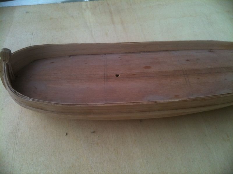

Ciao Madame, scusa il ritardo con cui rispondo , proprio la prua oggetto della tua domanda ha avuto un piccolo incidente , in pratica ho dovuto ricostruire il dritto di prua . Alcune foto dello stato attuale del modello .....

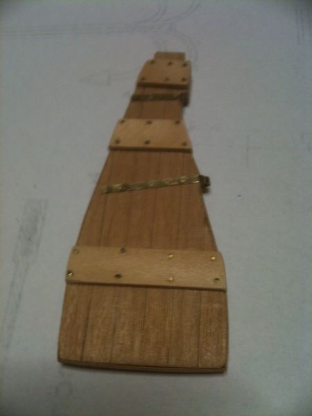

Particolari della pala del timone con cerniere e rinforzi .
Mauro

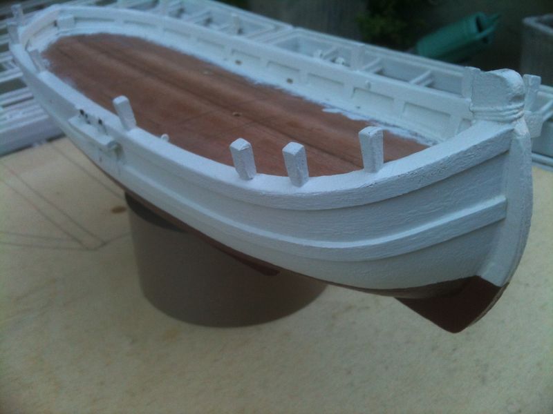

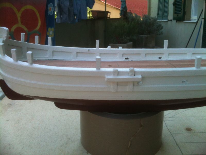

Lo scafo della paranza dopo una prima verniciatura ...
Mauro
