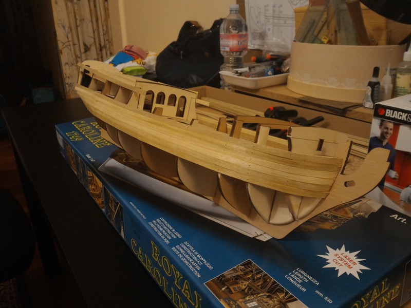

Salve a tutti, piccolo aggiornamento cantiere,
ho giusto fasciato con i primi listelli un pò a tribordo e un pò a babordo, tutto procede lentamente ma procede!
Royal Caroline panart (kit)...-p_20150628_130144.jpg   Royal Caroline panart (kit)...-p_20150628_130154.jpg   Royal Caroline panart (kit)...-p_20150628_130209.jpg

SergioD inizia ad ingranare.
ciao.tutto sembra vada per il meglio oltretutto quel kit con gia' un po di esperienza e' abbastanza facile da montare nel senso che non da grossi problemi. le parti in metallo(fotoincisioni , modanature ) lasciano un po a desiderare ma qualche cosa si potrebbe eventualmente fare

Ciao! Che bella curvatura uniforme a prua anche senza blocchetti di riempimento! Complimenti! Il tuo wip diventa sempre più interessante!

Grazie ragazzi, la prossima volta sicuramente metterò i riempimenti, in effetti così non è il massimo! Da sopra in foto si vede una bella curvatura ma da sotto inizia un pò a svergolare, cosa che poi sistemerò scartavetrando e stuccando!

Ciao giangiu, mi pare che tu sia partito bene, sul primo fasciame anche io non do molta importanza alla rastrematura,cosa che poi non puoi fare sul secondo, mi riferisco alla prua,mi pare che tu sia già al sesto corso ma non vedo segni di rastrematura. Magari è solo una questione di prospettiva.

Ciao Giangiu,sembra tutto ok,adesso verrà la parte più difficoltosa ma sicuramente te ne uscirai alla grande..

Be' anch'io mi complimento per la prua: senza i blocchetti mi sembra un lavoro difficile, ma qui il risultato mi pare davvero ottimo, la curvatura è bella uniforme, un'ottima baseper il secondo fasciame

ora come gia' dicono alcuni amici, dovrai scendere e i listelli saranno di conseguenza rastremati,percio' avrai meno superficie loro di appoggio,ma dove? cioe' se tu hai vuoto fra la prima ordinata e tagliamare,come incollerai i listelli che si fermeranno prima? calcola che questi scendendo curveranno diversamente da questi gia' posizionati. ecco che qui potra' tornare utile un tassello di riempimento. ciao,ciao.

Caro capitano dici bene, mi troverò senza appoggio per alcuni listelli, stesso errore fatto con la golden, purtroppo seguo le istruzioni e sbaglio!
Qualcosa mi inventerò ma sarebbe il caso che lasci perdere le istruzioni talvolta e impari a fasciare uno scafo!
