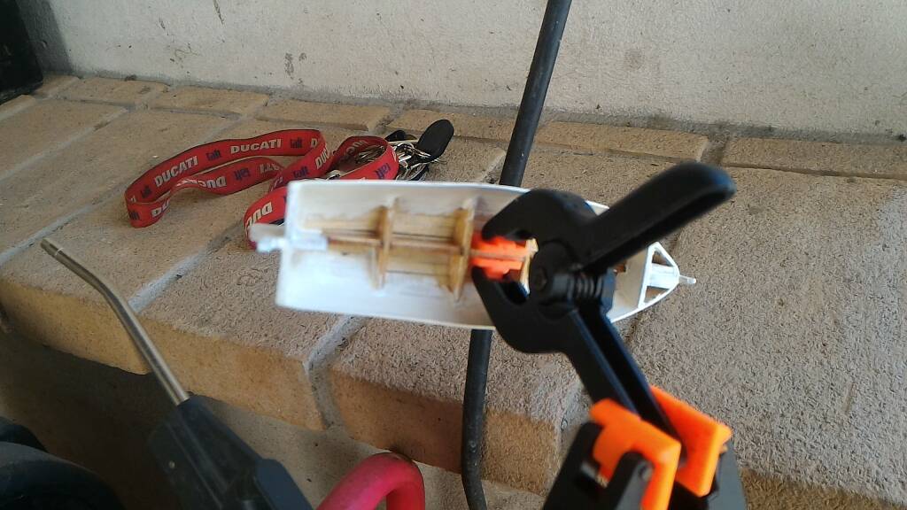

intanto che mi arrivi l'illuminazione per le manovre ho fatto un piccolo avanzamento sulla scialuppa, primo fasciame, stucco e carteggiata.... Royal Caroline panart (kit)...-1471773584960.jpg

piccolo aggiornamento, fasciato la scialuppa, abrasivata, stuccata e ricarteggiata, turapori e primaria mano di avorio.... Royal Caroline panart (kit)...-1472302113410.jpgRoyal Caroline panart (kit)...-1472302121750.jpg
