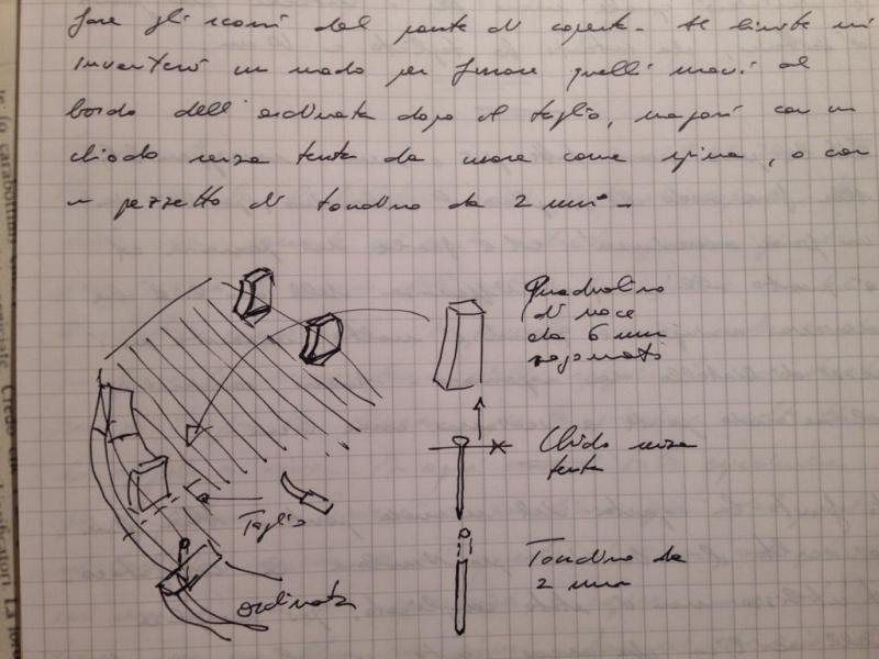

Ciao Felipe, figurati, suggerimenti e consigli fanno solo piacere per quanto mi riguarda, e sicuramente si rivelano utili, anche quando poi si decide di non seguirli. So che hai perfettamente ragione, molti dei modellisti di cui ho visto i wip fanno come dici tu, anche se ho visto qualcuno (non ricordo adesso chi) che listellava il ponte prima di posarlo, dicendo che da anni in tutti i suoi modelli ha sempre fatto così. Per la mia limitata esperienza ti posso dire che: 1) listellare e levigare con il ponte libero sul banco è stata una passeggiata; ho ragionato per ore su quali potevano essere i risvolti delle due diverse strategie, cercando anche di studiare come fare con gli scalmotti, e credo di essere arrivato ad una soluzione accettabile. Si vedrà in seguito, se si dovesse rivelare una scelta sbagliata pazienza, per questo modello cercherò di limitare i danni e farò tesoro dell'esperienza.
Ho preso l'abitudine di annotare su un quaderno i progressi dei lavori, e le tecniche che utilizzo, una sorta di diario di costruzione, in modo da poter sia pianificare alcune cose, che in seguito rivederle ed eventualmente annotare anche errori. Ti allego uno stralcio dove mi sono studiato il sistema per gli scalmotti. Il ponte di coperta infatti non ha più gli scassi per il prolungamento delle ordinate, ma è tutto continuo (PS perdonami per il pessimo disegno, spero si capisca).
