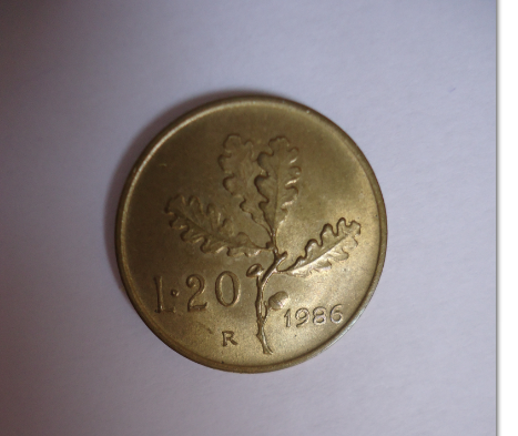

Come primo fasciame sembra molto buono, una bella lisciata ed eventuale stuccatura lo renderanno perfetto. Ti consiglio di dipingere tutto del colore del secondo fasciame, così eventuali imperfezioni saranno meno visibili. Non brunire i cannoni, erano di bronzo non di ferro e il loro colore dovrebbe essere come quello delle vecchie 20 lire, in Bronzital, il più vicino alla realtà. Finito il modello non invecchiarlo come fa qualcuno, fece solo 1800 metri e andò a fondo, dai vernice lucida trasparente, non opaca. Quando fu scoperto il relitto lo storico Nils Ahnlund cercò ogni documento dell' epoca e scoprì le lettere del re Gustavo Adolfo II che in data 28 Aprile 1625 scrisse la capo cantiere Henryc Hybertsson: - Voglio una nave che sia la più grande, la più bella, la più sfarzosa mai vista sui mari, con almeno 64 cannoni, "LUCIDA, SPLENDENTE" che abbagli il nemico e torreggi su esso nemico come fortezza galleggiante.- Seguono altre lettere in cui il re da ordini sulle sculture, un terzo ponte per tenere tutti i cannoni previsti più 6 mortai da 48 libbre (la Billing Boat nel modello ne metteva 4, la Corel non so se li mette)Alla fine il costruttore fece notare che una nave come voleva "Sua Graziosa Maestà" non avrebbe potuto navigare, in risposta ricevette una lettera del re del 28 Maggio 1627 talmente carica di minacce così gravi che al povero Hybertsson venne un infarto e morì!! Perciò non brunire nulla, non invecchiare o rendere opaca la nave altrimenti Gustavo Adolfo ti taglia la testa!!
