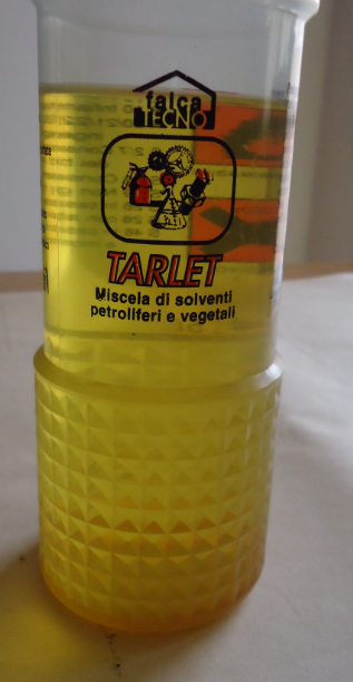

Buongiorno amici modellisti, avrei un importante quesito extra modellismo da chiedervi,ma forse non tanto..Ho notato che ultimamente,mi é capitato di notare dei piccoli insettini di colore giallino,della lunghezza di 1/1.5mm che passeggiano sul ponte del mio wasa. Vi é mai successa una cosa simile? La cosa un po' mi angoscia e vorrei porvi rimedio il prima possibile
Vecchio 06-06-20, 01:39 PM   #202
Registrato dal: Dec 2014
Messaggi: 2,531
cervotto è un newbie...
SONO PICCOLI TARLI!! Dai subito alcol con pennello su tutto lo scafo, meglio se usi questo prodotto, altrimenti ti trovi col modello bucato!

Anche se non ci sono fori? Di solito quei prodotti si usano facendoli entrare dai forellini. Pensavo di spruzzare dell'insetticida sfruttando le aperture dei sabordi chiudendoli con della carta gommata successivamente per trattenerlo all'interno dello scafo..

Cosa ne pensi cervotto? Dovrebbe bastare, vorrei evitare di passare prodotti esternamente

I fori li faranno appena sono cresciuti un poco, non so se l' insetticida comune ha effetto sui tarli, ottimo è l'alcol, che una volta evaporato non danneggia il legno e permette l'incollaggio di eventuali parti. Poi c'è quello che ho mostrato che è specifico per tarli, certo se dai qualche prodotto poi chiudi le aperture serve molto, ma stai attento perché gli insetticidi sono nocivi anche per l'uomo, mente alcol e quel prodotto mostrato sono innocui.

E se quel prodotto lo usassi buttando e un po' all'interno con l'ausilio di una siringa e poi chiudendo e l'apertura con carta gommata per qualche giorno, che ne pensi?

L'idea è buona, devi avere la pazienza di aspettare. Nelle parti esterne puoi dare comune alcol, anche quello serve ed è più facile e meno costoso.

Devi chiudere il modello in un sacchetto dell’immodizia in modo ermetico. Ma se son tarli ci devo dare di antitarlo.

Grazie Cervotto e Davide per i consigli, ho appena comprato l'antitarlo, il tempest versione spray con cannula, proprio quello che cercavo, domattina presto ci darò dentro fuori al balcone e. lo lascerò ad agire per tutto il giorno

Se non ricordo male il trattamento va ripetuto una seconda volta a distanza di un paio di settimane. Questo perchè il prodotto non riesce a distruggere eventuali uova deposte che hanno appunto un periodo di schiusa di circa una 15ina di giorni.
Il Timpest è un'ottimo prodotto, ma non credo sia innocuo quindi lavora all'aperto.
