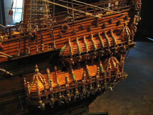

Non è una novità che su alcune navi i sabordi fossero addirittura romboidali.
Fossi in te aspetterei i piani originali. Io non ci dormirei di notte, davvero!

Vedendo le foto del museum sembrano quadrati,tranne quelli più a prua...nel frattempo ci dormo su,poi quando arrivano i piani....
No,no sono quadrati, è una deformazione fotografica, in varie immagini cambiano a seconda dell' angolazione. Piuttosto bada a quella finestra che la Corel mette al centro delle gallerie di poppa, invece è di fianco alle gallerie.
