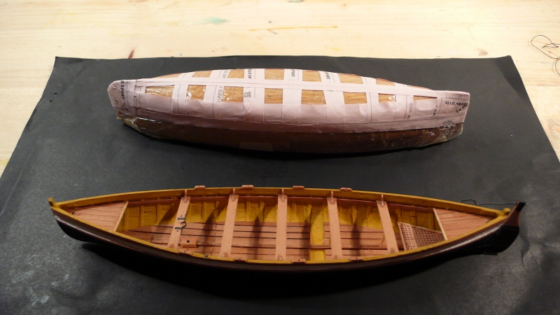

comincio un wip dedicato alle imbarcazioni di servizio in vari materiali , ma rigorosamente autocostruite.
Il mio interesse x le barchette è di lunga durata risale a d una trentina di anni fa quando frequentando alcuni amici giudici Navimodel mi venne indicato un rapido metodo di preselezione nei giudizi : osservare prima di tutto i timoni e relative ferramenta e in particolare le scialuppe , se questi 2 elementi non erano ben fatti molto probabilmente anche il resto del modello non valeva un gran che.
é una regola che ho seguito sempre , nei miei modelli ho sempre avuto molta cura delle scialuppe arrivando a sviluppare varie tecniche costruttive.
ora qualche foto di barchette.
ciao ENRICO

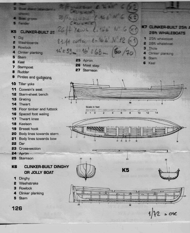

come prima cosa x fare una buona barchetta è necessario disporre di un buon disegno tipo quelli che ci sono nelle monografie o nei testi di modellismo e beninteso della capacità di leggerlo , sembra lapalissiano ,ma i forum pullulano di persone che non sanno leggere un piano.
allego x esempio un piano
ciao ENRICO

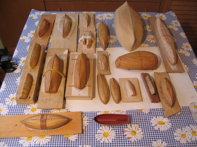

Torniamo alle barche : il primo passo sia che si lavori con il legno che con la carta è ottenere una forma interna della nostra barca .
usando le linee d?acqua o le ordinate si deve fare un pane e burro è x questo che serve un piano ben fatto.
una volta ottenuto il piano con lo stesso si possono realizzare anche numerose barche.
Il piano precedente è quello della gig del comandate della Beagle
in allegato un campionario delle sagome che ho realizzato nella mia ormai lunga carriera e la prima barca realizzata.
ciao ENRICO

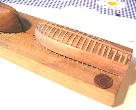

bene ora passiamo alla pratica

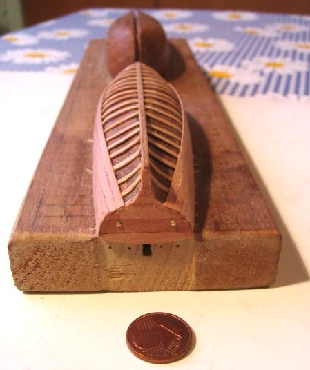

il metodo classico ovvero il primo che ho praticato : incerare la forma , applicarla su di un supporto in legno sul quale si praticano dei fori in corrispondenza delle coste della barca mettere le coste in impiallacciatura ben bagnata fissandole nei fori con semplici stuzzicadenti e iniziare a fasciare lo scafo sempre con impiallacciatura.
penso che le foto siano più esemplificative delle parole, .
ciao ENRICO
