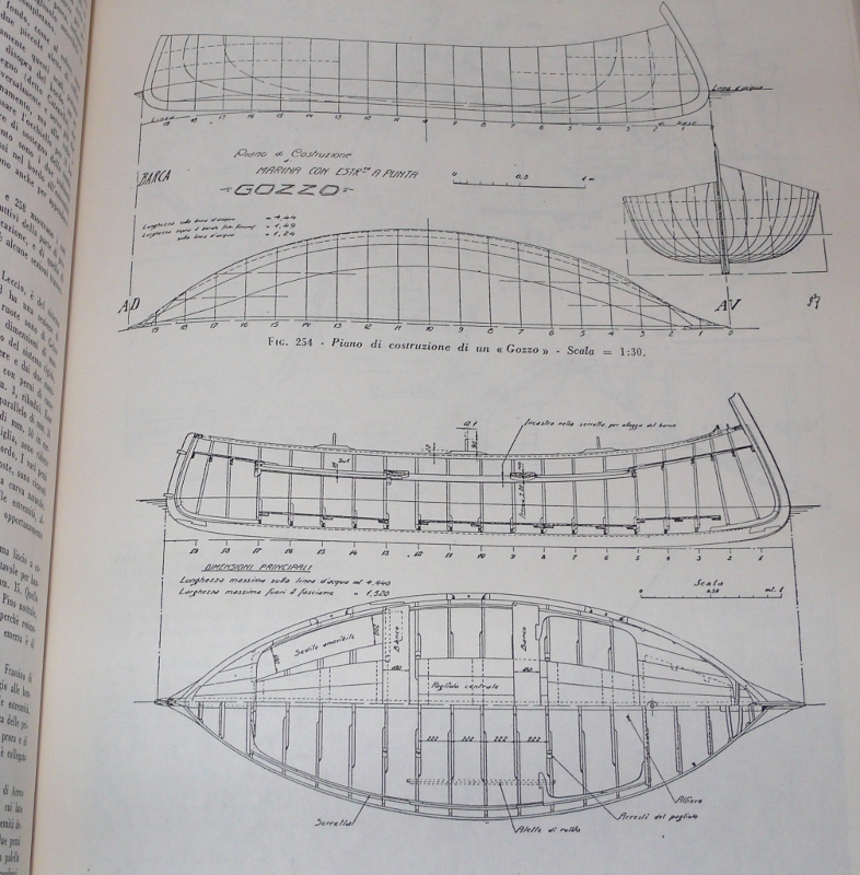

a suo tempo ho iniziato a fare le barchette come accessori ai modelli maggiori , ma dato che il lavoro mi divertiva ne ho realizzate diverse indipendenti dai modelli big.
una delle prime è stao il gozzo ligure cornigiotto x la realizazzione del quale la sfida era come estrarlo dalla forma date le ruote di prua e poppa rientranti
Ecco il piano e la soluzione
ciao ENRICO

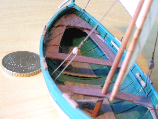

ciao

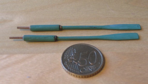

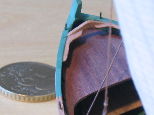

altre foto di dettagli del gozzo
ciao ENRICO
scialuppe  di legno e di carta-banco-poppa.jpg   scialuppe  di legno e di carta-banco-prua.jpg   scialuppe  di legno e di carta-catenella.jpg
scialuppe  di legno e di carta-remi.jpg   scialuppe  di legno e di carta-timone.jpg

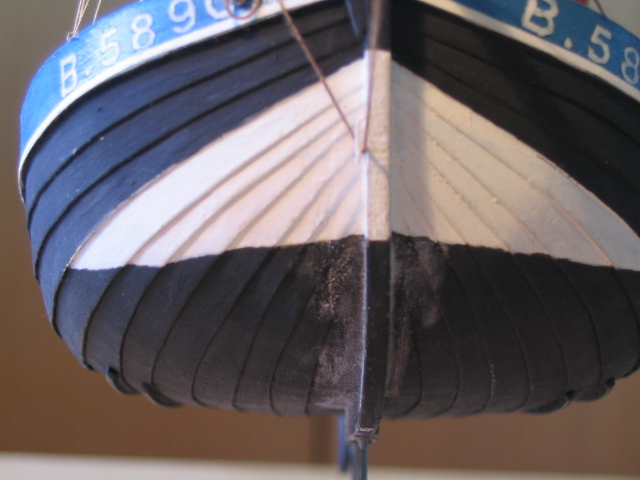

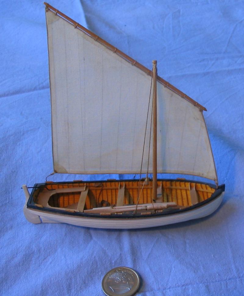

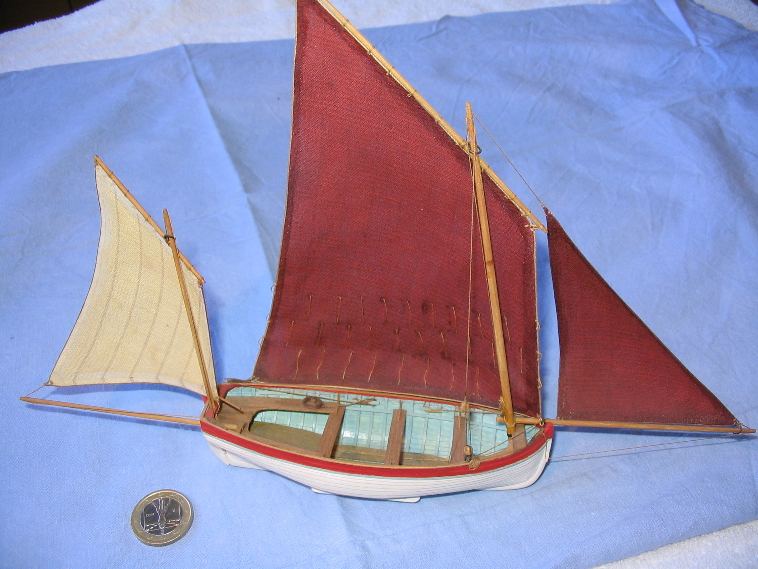

ciao a questo punto ho iniziato ad usare la carta , ma solo x le barche a clinker
e su di una ossatura ancora in legno x le barche a fasciame a paro ancora solo legno .
Mi frullavano in testa comunque delle altre idee le vedremo prossimamente.
x ora un canotto di veliero a clinker e una barca da pesca spagnola a paro.
ciao ENRICO
scialuppe  di legno e di carta-canotto.jpg   scialuppe  di legno e di carta-barca-pesca-1-.jpg.JPG

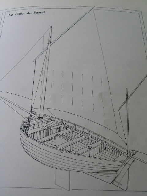

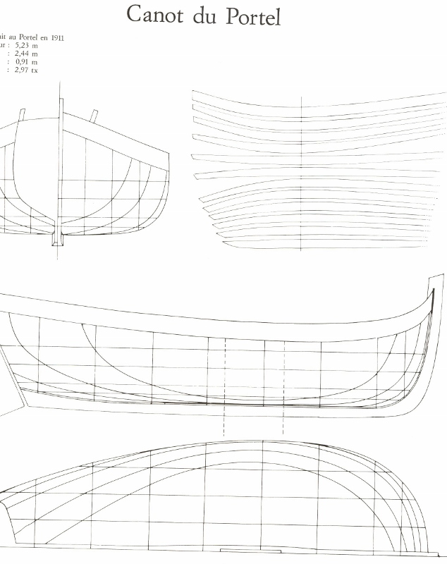

proseguo nel wip cominciando proprio da un piano ricavato da una rivista francese di una aragostiera dalla forma particolare ( in casa è chiamata la supposta ) il piano comprende i corsi di fasciame a clinker esplosi inpossibili da fare in legno (nel modellino ovviamente) e quindi in cartoncino .
una curiosità la particolare forma della barca risponde alla stessa esigenza che ha fatto la prua a rientrare del gozzo cornigiotto cioè partire da spiagge aperte contro la risacca , disporre quindi di una notevole spinta di galleggiamento a prua.
ecco il piano e foto del modello
ciao ENRICO

Ciao Enrico stavo riferendomi alle ultime che hai postato,
ennesima domanda sul piano che hai postato ci sono anche i corsi su ogni piano devono esserci anche i loro disegni
Di nuovo un saluto Pino

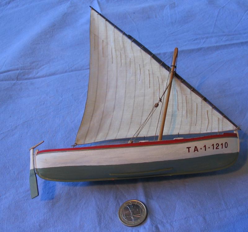

x Pino i corsi esplosi ci sono solo nel piani della aragostiera.
x la barca da pesca spagnola avevo solo una foto che allego.
allega anche la sagoma dell'aragostiera sulla quale avevo segnato le posizini dei corsi di fasciame.
ciao ENRICO
