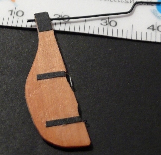

Vecchio 07-03-15, 11:11 PM   #78
L'avatar di pennaccino
Registrato dal: Jun 2012
residenza: san colombano al lambro
Messaggi: 661
pennaccino è un newbie...
ciao

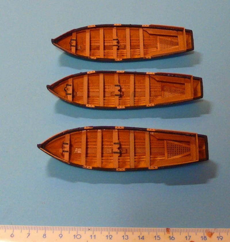

l'allestimento prosegue i braccioli , sistemazioni interne è il timone
ciao ENRICO
Visite: 148
Dimensione:   165.0 KB
ID: 213852   scialuppe  di legno e di carta-dettagli-interno-015-800x450-.jpg.jpg
Visite: 217
Dimensione:   171.2 KB
ID: 213853   scialuppe  di legno e di carta-timone-018-800x469-.jpg.jpg
Visite: 315
Dimensione:   89.7 KB

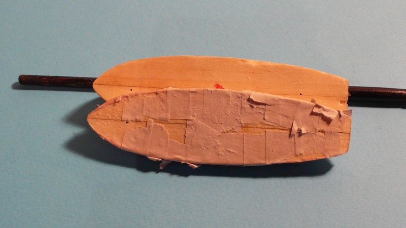

Vecchio 11-03-15, 07:25 PM   #80
Messaggi: 661
ciao
ulteriore evoluzione ( deformazione contingente sto costruendo la Beagle di Darwin)
x fare barche decisamente piccole niente domopak , anzi nessuna protezione anticolla , ma forme in 2 parti come quella che mostro .
seguiranno altre foto e delucidazioni
ciao ENRICO
Visite: 179
Dimensione:   183.1 KB
pennaccino non è in linea   Rispondi quotando
Vecchio 12-03-15, 11:51 PM   #81
Messaggi: 661
ciao

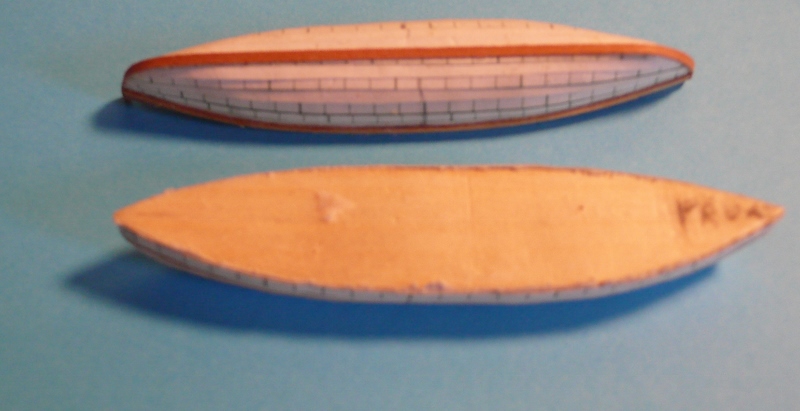

cosa intendo x forme in 2 parti : una parte che riguarda la sagoma reale fino al cavallino e una seconda parte a cavallino inverso che ha funzione unicamente di
fornire un elemento su cui incollare il primo strato di carta.
un paio di foto forse più esplicative
ciao ENRICO
Visite: 201
Dimensione:   195.0 KB
ID: 214222   scialuppe  di legno e di carta-forme-22-800x450-.jpg.jpg
Visite: 191
Dimensione:   191.4 KB
ID: 214223   scialuppe  di legno e di carta-forme-222-800x385-.jpg.jpg
Visite: 195
Dimensione:   147.5 KB

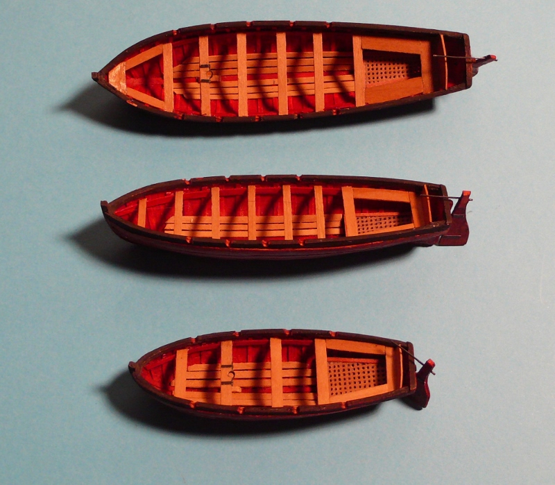

una premessa : ho dovuto costruire 28 lance di 7 tipi diversi .
come accennato ho anzi abbiamo in cantiere la Beagle di Darwin sulla base della monografia di Marquard e la dotazione di imbarcazione è appunto di 7 : una lancia , un cutter , 3 baleniere di diversa lunghezza , un gig e un dinghy
, ma dato che i modelli in cantiere sono 4 in totale 28 ,
lancia e cutter a fasciame incrociato le altre a clinker scala 1-72
ciao ENRICO

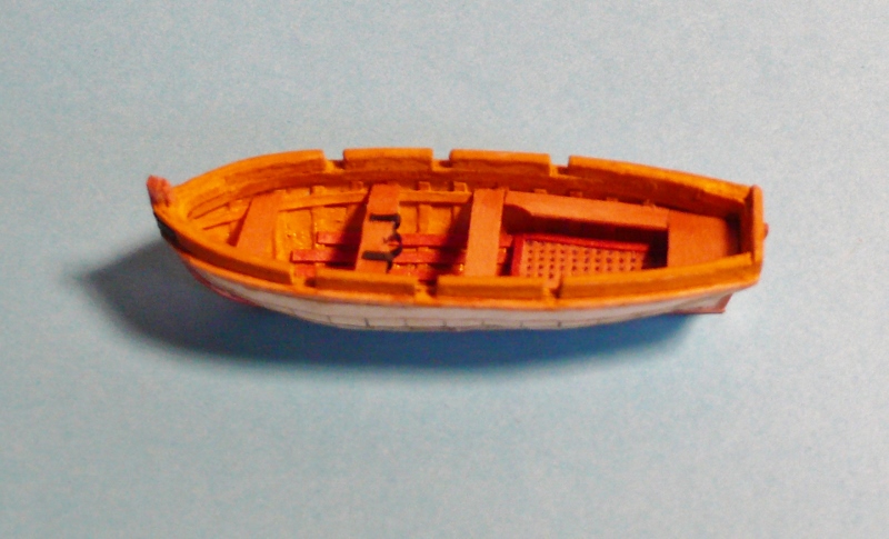

i 4 cutter e la versione con il cutter nelle lancia , versione abbandonata
ciao ENRICO

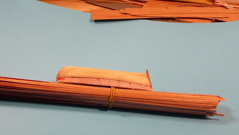

Vecchio 25-03-15, 04:28 PM   #87
Messaggi: 661
ciao

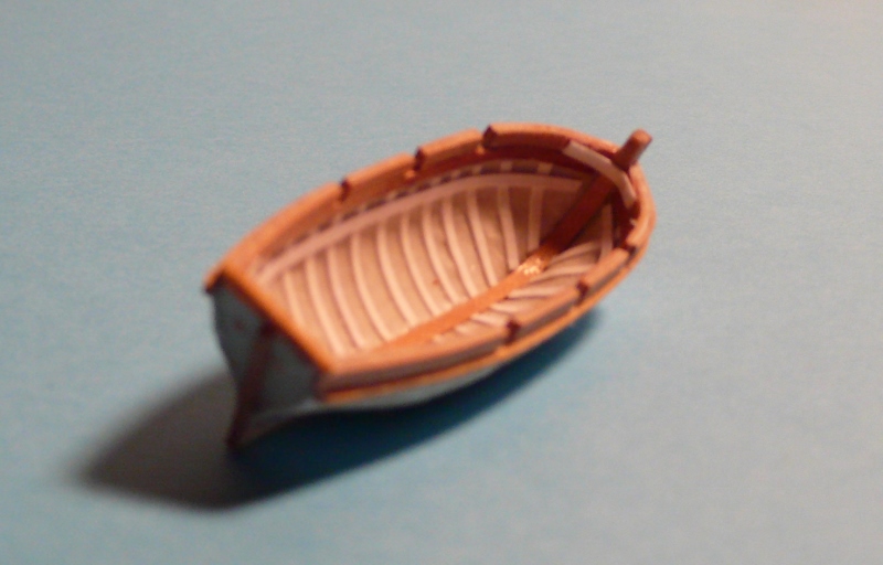

la più piccola delle barche 65 mm il dinghy destinato ad essere appeso alle gru di poppa
Anche il dinghy è a clinker
ciao ENRICO

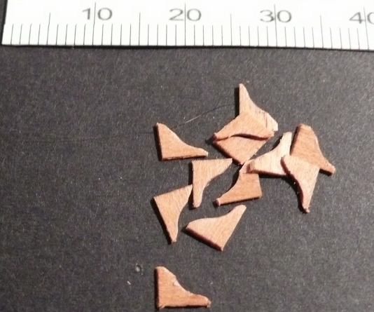

le lance delle Beagle sono praticamente finite e mi è venuta un'idea : visto che tra i modellisti navali sono in gran voga gli appassionati del legno pregiato a vista del tutto tetragoni al fatto che le navi erano pitturate o comunque con il legno coperto da sostanze protettive ho deciso di fare alcune barchette di carta mogano con il legno a vista .
ciao ENRICO
