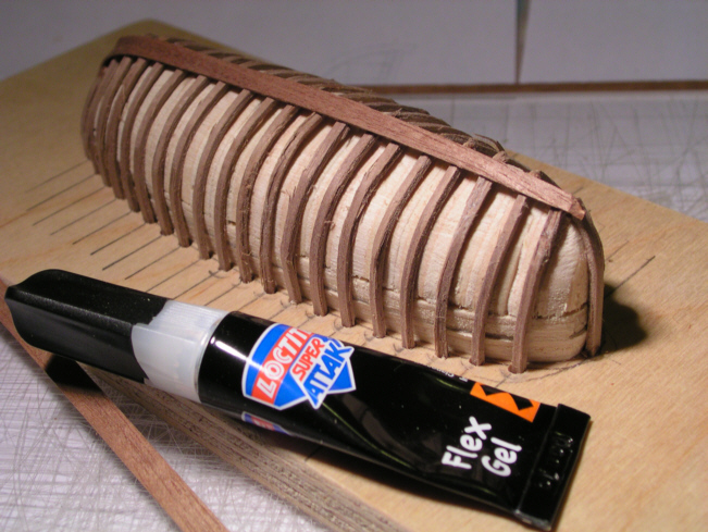

Ho tagliato nel compensato di pioppo da 4mm le ordinate principali, le ho incollate perpendicolari ad una tavoletta dove avevo precedentemente riportato la vista in pianta dell'imbarcazione... ed ho "tamponato" con altro compensato gli interstizi fra ordinata ed ordinata lisciando poi il tutto.
Una volta così creata la controforma ho forato a passo costante di 5mm il bordo ed ho preparato dei listelli 1x1mm bagnandoli nell'acqua e sagomandoli intorno alla controforma inserendo le estremità nei fori...
prossimo passo il fasciame...

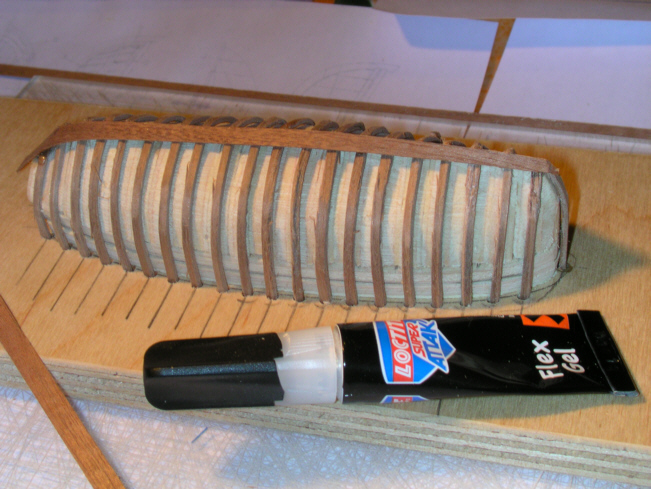

Stasera ho completato la fasciatura che ho fatto in 2 strati di listelli a sezione 4x0,5.
Il secondo fasciame l'ho sfalsato di un poco per dare maggior solidità al guscio di noce...

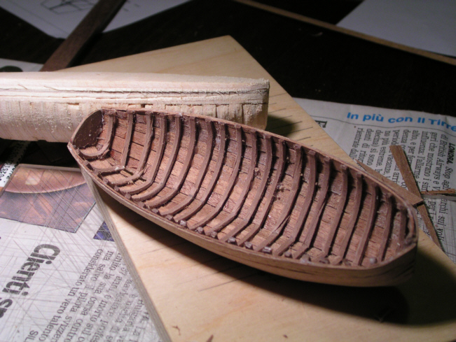

....e finalmente è arrivato il momento della sformatura.....
Che soddisfazione che ho avuto nel vedere il guscio separato dalla sua controforma!!!!
Domani comincerò la rifinitura interna....

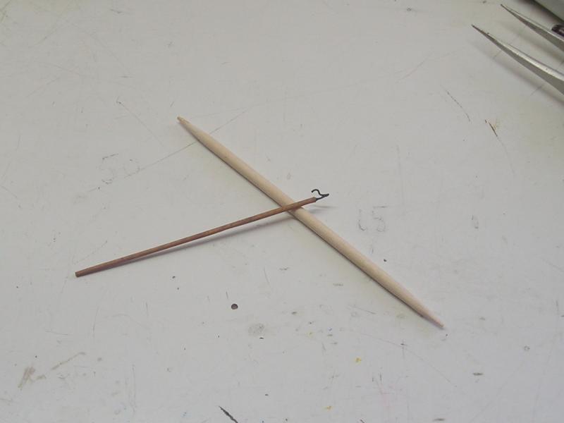

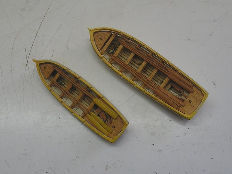

Parlando di scialuppe negli ultimi giorni ho deciso di rimetterci mano per completarle. Nonostante Pier e Trink si fossero tempo fa adoperati per spiegarmi come realizzare gli ancorotti con microsaldature.... ho trovato questi piccoli ami da pesca alti appena 8 mm. e sono certo siano meglio di quelli che ipoteticamente mi sarei dovuto fare. Per quando riguarda i due cutter che saranno a rimorchio della nave mi sono limitato ai grappini, qualche rotolo di cima e ad incollare timone e remi. Una scialuppa invece ,come accennato con Ste,sara accostata alla murata pronta a prendere il largo o viceversa , ho realizzato un piccolo arpione e due parabordi( per questi ultimi in genere si utilizzavano rotoli di vecchie cime). Oltre a ciò un barile ,una piccola cassa, giusto per simulare il "caos organizzato" tipico di una piccola scialuppa. Le manovre dell'alberatura sono un pò semplificate ma in linea di massima sono coerenti con un armamento velico con fiocco e vela latina.
Un saluto a tutti Uanca

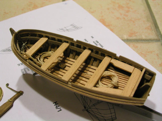

Prova di posizionamento scialuppa....
Ottimo lavoro... ne avevo assolutamente bisogno e il tuo tutorial è grandissimo.
Provvedo subito a mettermi all’opera nell’autocostruzione, grazie
