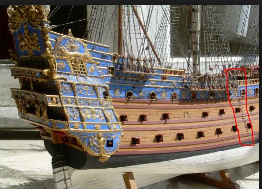

Mi si presenta un problema. Come si sale a bordo di questa barca? Così?
la scala si ferma troppo in basso! Così l'ha fatta Zenit
risulta comunque arduo se non impossibile salire fino alla tolda. Così l'ha fatta DeA
Questa è logica.
E per il varo e l'alaggio delle scialuppe non c'è lo scivolo come questo?
Mah! Vedrò di capire come agire.
Mario

Sul modello del Museo de la Marine a Parigi non c'è niente: Photos of model of Le Soleil Royal in the Musée de la Marine, Paris
Sembra strano, ma anche la versione di DeA è dubbia (vedi allegato).

Anche quella della DEA se pur logica ha i suoi problemi, dovresti saltare con le ragnatela dell'uomo ragno da un gradino all'altro....

Altre foto del modello del Museo ??? ???????! ?????? ?? ?????????. - ????? ???? ?? ?????? (il link funziona)
E due versioni della scala dal forum francese: Soleil Royal 1669 - Page 3 Quella in alto sembra smontabile.

Su questi modelli i gradini sono più stretti e continuano fino alla coperta
Le Soleil Royal diario di costruzione di Mario-sol.jpg   Le Soleil Royal diario di costruzione di Mario-sole.jpg
Vecchio 09-07-15, 02:17 PM   #534
Registrato dal: Dec 2014
Messaggi: 2,531
cervotto è un newbie...
Mentre sul modello del Museo della Marina e in questo la scala manca totalmente, quindi ???BHO???

Amici cervotto Walterone.ru Azzio1973, cosa volete che vi dica? Faccio di testa mia come ho visto su altri modelli affini alla Solail Royal se non gemelli
Questi i gradini in progetto
e questo e lo scalo sella Santissima Trinità
e quello della Sovereing
e quello del San Felipe
Da tutti questi su evince che lo scalo dipende dalla lunghezza delle barcacce. Io l'ho fatto così
in ottone come i corrimano con aggancio per di sotto onde non aver impedimenti per lo scivolo.

Secondo me i marinai si issavano a bordo (col mare tranquillo), sostenendosi con le cime appoggiando i piedi sugli appigli che c'erano sulle murate. Altrimenti si facevano issare coi paranchi di bordo.
Ciao.

Ciao Antonino, hai perfettamente ragione. Per salire il personale (non solo i marinai ma anche gli ufficiali) per salire a bordo utilizzavano i gradini che si vedono, ma si aiutavano con una cima munita di nodi che debbo realizzare e far pendere sulla murata. Altrimenti come potevano salire?

A proposito, i marinai (non di alto grado certo) entravano anche attraverso i sabordi aperti - quelli più vicini al livello d'acqua.

Ciao Walterone, sono piuttosto scettico nel condividere che i marinai potessero entrare attraversi i sabordi, in quanto i portelli (o mantelletti) venivano aperti solo in caso di utilizzo dei cannoni e quindi in battaglia. Non certo per accogliere i marinai.
Ho predisposto la cima munita di nodi per poter salire
