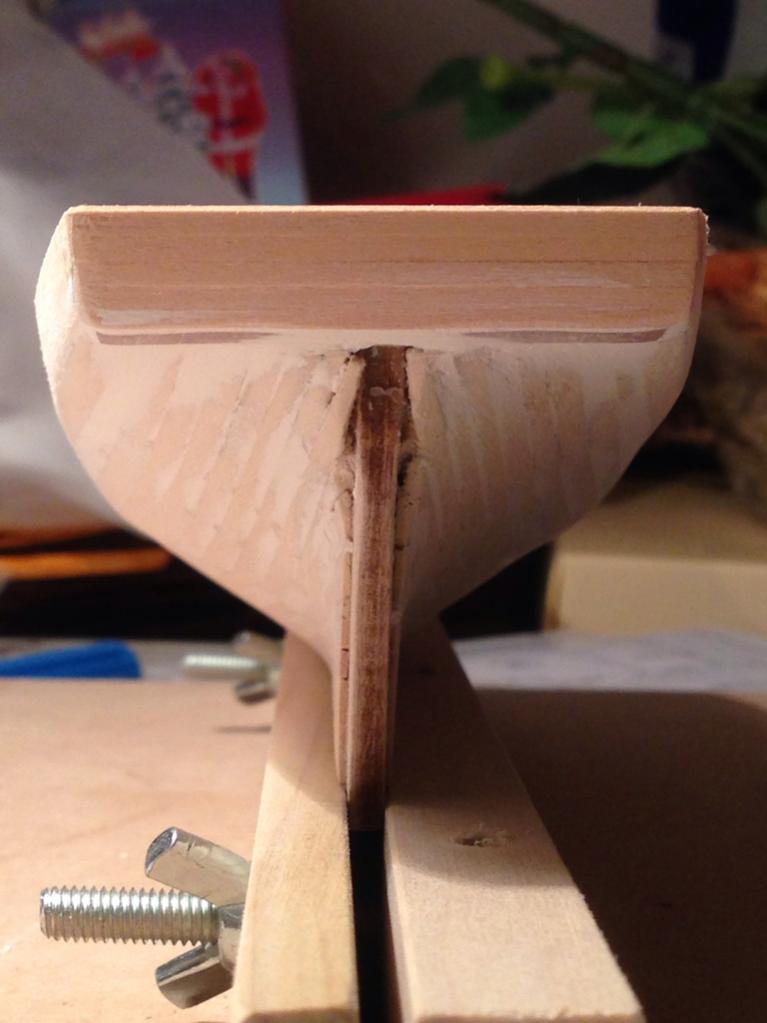

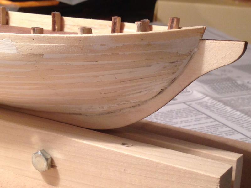

Ciao a tutti, da poco ho deciso di riprovare a dare corpo ad un mio sogno: costruire una nave in legno in scala! Si in passato ci ho provato con la Prince della Aeropiccola, ma ho solo completato il fasciame e poi per vari motivi ho lasciato perdere. Adesso sono alle prese con la Blackbeard della Mamoli, un modello che mi sembra adatto per l'occasione, che ne dite? Ringrazio tutti anticipatamente per suggerimenti e aiuti ed in particolare Giacco che ho già stressato nei giorni scorsi! Adesso qualche foto del mio WIP!Ricomincio dalla BLACKBEARD!-imageuploadedbyforum1396653585.934876.jpgRicomincio dalla BLACKBEARD!-imageuploadedbyforum1396653641.966330.jpgRicomincio dalla BLACKBEARD!-imageuploadedbyforum1396653683.856254.jpgRicomincio dalla BLACKBEARD!-imageuploadedbyforum1396653746.903303.jpgRicomincio dalla BLACKBEARD!-imageuploadedbyforum1396653821.238535.jpgRicomincio dalla BLACKBEARD!-imageuploadedbyforum1396653886.300778.jpgRicomincio dalla BLACKBEARD!-imageuploadedbyforum1396654062.399043.jpgRicomincio dalla BLACKBEARD!-imageuploadedbyforum1396654094.617579.jpg

magari, prima di incollare il secondo fasciame, affina il fasciame sul dritto di poppa, altrimenti ti viene uno spessore esagerato. portalo possibilmente a filo della chiglia senza scalini.

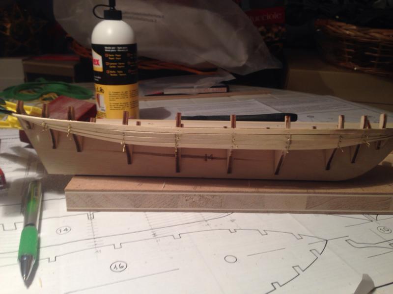

Ragazzi troppi complimenti!!!! Vi ringrazio ma non risparmiate anche le critiche ed i consigli!!! Suggerimenti sul secondo fasciame per esempio... Mi sta mettendo in difficoltà... Forse la paura di sbagliare e lo spessore esiguo che in alcuni punti si ondula per adeguarsi al primo fasciame!

si ondula? in che senso? era già ondulato il primo fasciame? se si devi correggerlo altrimenti devi rastremare il listello del secondo fasciame!

ciao molto probabilmente si ondula perche' durante l'applicazione imponi una curvatura difforme da quella naturale che il listello seguirebbe. devi sapere che a volte non solo la rastrematura o la curvatura lineare sono sufficienti . anche il piego di costa assume un 'importanza strategica ad un miglior posizionamento .detto questo riportare sul primo fasciame una tracciatura del percorso che i corsi dovrebbero avere migliorerebbe sensibilmente il posizionamento degli stessi . parimenti aiuterebbe una profiqua ripartizione della rastrematura affinche' tutti i corsi,se il caso lo permette ,giungano alla ruota . diversamente introduzione di sistema a palella.
