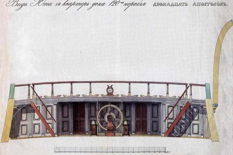

Con il 12 Apostoli tutto è chiaro - ecco il suo disegno dell'epoca. Ed il problema del cannone è ovviamente uno dei tanti errori della DeA.

Ciao Walterone, non credo sia un errore DeA il posizionamento della scala, credo che sotto di essa non ci vada un cannone.
Hai ragione Cervotto quindi faccio di testa mia.
