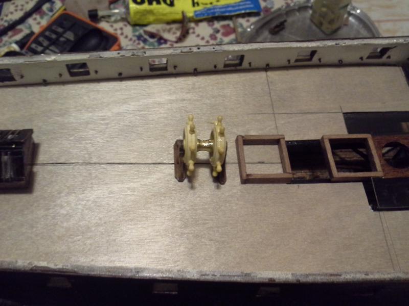

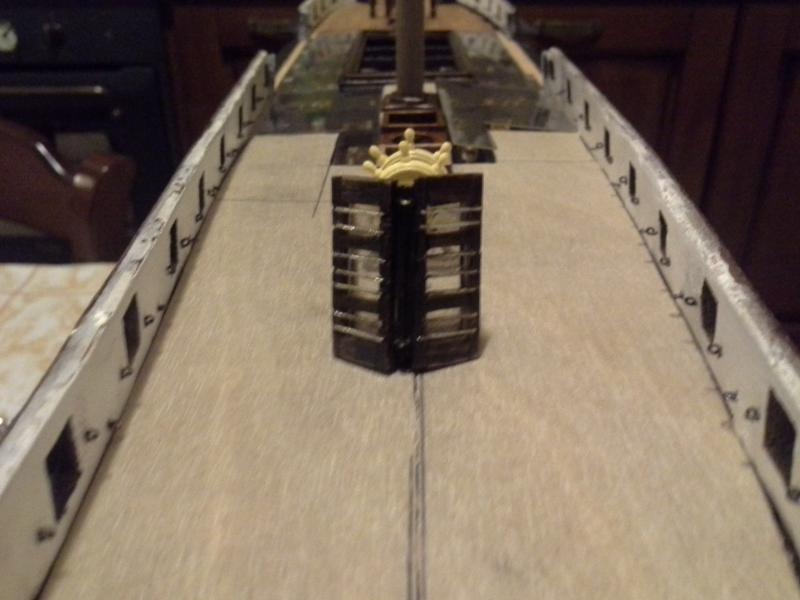

Stasera ancora sovrastrutture, ruota del timone, mastre e lucernario.....
Uss Constitution Mantua 1:98-20140301_222639.jpg   Uss Constitution Mantua 1:98-20140301_222646.jpg   Uss Constitution Mantua 1:98-20140301_222707.jpg
Uss Constitution Mantua 1:98-20140301_222714.jpg   Uss Constitution Mantua 1:98-20140301_222729.jpg
