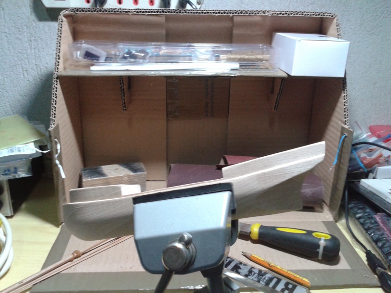

Salve a tutti! come dicevo nella presentazione il mio primo lavoro consisterà nella realizzazione del modello nella prima figura.
Ho già iniziato a lavorarci su asportando la parte di poppa indicata nelle istruzioni di montaggio e iniziando a tagliare le assi per il ponte.
Senza troppo indugiare parto con i dubbi e le perplessità:
1) Per la colorazione ho acquistato degli acrilici della Tamiya Color (non sapendo cosa può andare meglio e cosa no mi sono orientato in base all'economicità) e volevo sapere se:
- Conviene pretrattare le parti da colorare in qualche modo o è sufficiente applicare i colori;
- Conviene allungare con acqua? Specie se il colore è vivo in questo modo non dovrebbe "opacizzarsi" un pò?
- Una volta ultimata la colorazione conviene applicare qualche trasparente sopra?
- Le parti che non intendo colorare come le posso trattare?
2) Nello scafo è presente un solco in cui andare a posizionare la chiglia: questo solco, tuttavia, non è centrato con lo scafo. Nella fattispecie è un solco largo 2mm che andrebbe spostato di 2mm verso sinistra. Le soluzioni che mi vengono in mente sono solo due:
- lasciarlo così com'è, ma in questo caso la chiglia non sarebbe centrata con lo scafo;
- allargare il solco di 2 mm, incollare la chiglia premendola bene contro il bordo e riempire il vecchio solco. In questo ultimo caso in che modo potrei allargare il solco e riempire il vecchio? L'unica idea che ho in mente è colla vinilica e segatura.
C'è qualche altra soluzione che potrei adottare?
Grazie a tutti!
Buona giornata,
Antonio

Vecchio 09-11-13, 11:21 AM   #2
L'avatar di Killik
Registrato dal: Jan 2012
Messaggi: 3,972
Killik inizia ad ingranare.
Ci posti una foto del solco per la chiglia? Uno scostamento di 2mm su un lato è veramente tanto, un motivo per il controllo qualità per scartare il pezzo in produzione.

Vecchio 09-11-13, 02:38 PM   #4
L'avatar di Guybrush T.
Registrato dal: Nov 2013
residenza: Cuneo
Messaggi: 15
Guybrush T. è un newbie...
Giustamente mi sono dimenticato delle foto più importanti
Le ho aggiunte in allegato. Si nota meglio dalla vista della poppa, comunque anche a prua è spostato. A poppa alla base la larghezza è 6mm e il solco (di 2mm di larghezza) è a 1mm dal bordo sinistro. Il punto è che me ne sono accorto solo ora dopo aver carteggiato, asportata la parte in più e tagliato alcuni listelli.
Grazie mille Mauro per la dritta! allora mi procurerò del turapori e vedo di passare al brico per la vernice. Non sono genovese ma sono contro gli sprechi, specie di soldi

Vecchio 09-11-13, 04:04 PM   #5
L'avatar di capitan red
Messaggi: 3,563
come finitura di vernici ed altro ci sono diversi metodi,io adotto questo:
passo laddove non vernicio,olio paglirino,questo perche' dovessi incollare oggetti o altro posso farlo,con l'iloi di lino,no!
una volta che e' ben asciutto,circa 2-3 settimane, vernicio con vernice trasparente opaca-spray,tutto,anche le parti con il colore.
poi ho visto che bella cavolata hanno fatto mamoli,la sede x mettere il listellino-chiglia, non e' facile la soluzione,pero' cosi' a caldo proverei ma prima di agire pensaci molto bene,questa e' solo un'idea.
dentro questo solco vai a riempimento con listelli,cioe' lo fai sparire , e poi proverei a mettere centrato,un listello 2x3 che va a simulare la chiglia.il problema? potrebbe essere la curva x salire a prua,ma se metti il listello a bagno,lo fai diventare molto malleabile e lo modelli proprio sullo scafo , lo tieni in posizione con del nastro fino ad asciugatura completa,credo che forse qualcosa verrebbe fuori. diciamo che piu' riesci a fare la curva come scafo,piu' hai possibilita' che in futuro non si scolla.
ciao.

Vecchio 09-11-13, 07:48 PM   #6
L'avatar di sam_59
Registrato dal: Mar 2011
Messaggi: 2,271
sam_59 inizia ad ingranare.
Sei sicuro che sia la scassa per la chiglia ad essere decentrata?
Non potrebbe essere invece che ci sia una diversa sagomatura tra la parte destra e sinistra dello scafo?
Dico questo perchè le foto, specie quella di poppa, mi danno questa netta sensazione.
Verifica bene la reale simmetria delle due parti. Prova a riportare a matita, sul "ponte", l'asse longitudinale dello scafo o meglio la proiezione del solco per la chiglia, e verifica che tutto sia simmetrico ad esso.
Oppure....., traccia sul ponte delle linee trasversali allo scafo e trova i loro punti mediani. Se lo scafo è simmetrico tutti punti mediani dovranno risultare allineati tra loro.
Fai queste verifiche e facci sapere, ciao
Vecchio 10-11-13, 03:21 PM   #7
residenza: Cuneo
Messaggi: 15
Ora che me lo hai fatto notare effettivamente non corrispondono...sono andato a controllare e la parte su cui devo posare la murata è di un millimetro più larga a dritta..quindi è probabile che ci sarebbe, per rendere il tutto simmetrico, da carteggiare 1 pò tutta la parte a dritta..compreso allargare la parte di poppa "rientrante" (scusate ma non so come chiamarla) che, come si vede anche dalla foto della poppa, è stata fatta di meno a dritta...
A questo punto però non so se convenga fare troppo casino per metterlo a posto..potrei provare a carteggiare un pò ma non sono sicuro del risultato.
Un'ulteriore domanda sul "ponte": devo ricoprirlo con dei listelli ritagliati a 1,5x0,3 cm e nelle istruzione, giustamente, viene detto di fare attenzione ai fori degli alberi. Ora come mi consigliate di fare? Sagomare prima i listelli o ricoprire anche i fori segnandomi la posizione e poi utilizzare il trapano per aprirli nuovamente?
Antonio

Vecchio 10-11-13, 05:23 PM   #8
L'avatar di sam_59
Messaggi: 2,271
Originariamente inviata da Guybrush T. Visualizza il messaggio
Effettivamente si tratta di una situazione un po rognosa. La soluzione "più semplice" è asportare le eccedenze, a colpi di raspetta e carta vetrata, controllando spesso il lavoro ad occhio, osservando il modello da prua, da poppa, da sopra e da sotto.
Avendo disegni con le sezioni trasversali dello scafo potresti ricavare delle dime per verificare la simmetria, ma non credo che i piani riportino queste sezioni.
Il tentativo devi farlo, altrimenti ti ritroverai un modello tutto sghembo che presto finirà nel caminetto. Dai, si più fiducioso nelle tue capacità, nei tuoi occhi e nelle tue dita. Sono sicuro che riuscirai a modellare (siamo modellisti, no) lo scafo molto meglio di come te l'ha rifilato la Mamoli.
Niente trapano altrimenti strappi tutto. Incolla i listelli in modo da lasciare il foro parzialmente visibile e poi togli le eccedenze con il tagliabalsa e rifinisci con una limetta.

Vecchio 13-11-13, 11:29 AM   #13
residenza: Cuneo
Messaggi: 15
olio paglierino: non e' un prodotto particolare, lo trovi in tutti i brico nelle scansie x prodotti x legno, e' di colore giallo pallido e lo si puo' dare senza alcun altro trattamento. la sua funzione e' di dare nutrimento al legno,che nel nostro caso e' sempre secco ed inoltre dona un colore leggermente scuro (per modo di dire) perche' quando noi carteggiamo si sbiadisce il legno .
Quindi è tipo impregnante. Grazie della delucidazione.
Io consiglio, a scapito del costo, di andare sempre in negozi di modellismo e puntare sulla qualita'
naturalmente e' una mia opinione personale, ci mancherebbe
Alex
Più che altro voglio vedere se si trova qualcosa che può anche andare bene riuscendo a risparmiare qualcosa. Specie per le superfici grandi.
Comunque degli acrilici della Tamiya li ho presi..dici che è meglio usarli "lisci" o allungati? E possono andare bene anche per le superfici metalliche?
Originariamente inviata da Amstaff Visualizza il messaggio
Come ti hanno gia' suggerito la cosa piu' facile sarebbe togliere materiale dallo scafo,
Questa è l'idea che più mi passa per la testa, non per altro, ma perchè data la non molta esperienza che mi ritrovo penso che mettere troppa carne al fuoco non sia la cosa ottimale.
In ogni caso volevo chiederti una delucidazione sul procedimento che hai descritto: se non ho capito male ci sarebbe da creare uno stampo dello scafo per ricreare le curve. Però non ho capito che materiale dovrei usare per ricreare la parte mancante.
Antonio
Guybrush T. non è in linea   Rispondi quotando
Vecchio 13-11-13, 12:02 PM   #14
L'avatar di Amstaff
Registrato dal: Oct 2012
Messaggi: 1,261
piu' che uno stampo sono delle sagomette... ma circa il senso e' quello, solo non intero... per soccombere la parte mancante siusa stucco, ti allego una immagine per farti capire come faccio io le sagome...
