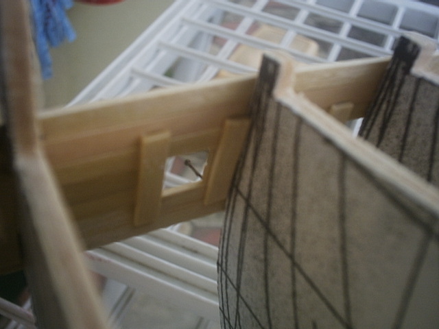

Ho iniziato a collocare il primo fasciame , devo dire che ho autocostruito almeno una dozzina di modelli ma mai di queste dimensioni e le difficoltà aumentano con l'aumentare delle lunghezze in gioco . Ho già ricavato le aperture dei cannoni del ponte inferiore , sono solo abbozzate e le dovrò perfezionare ( sia nella misura che nell'allineamento ) a fasciame finito .
Mauro
Userai le mezze canne?
Al punto in cui sei, se lo vuoi, hai la possibilità di predisporre lo scafo per usare i cannoni interi (completi di affusto)..
Stefano
Premesso che odio le mezze canne .... in questo caso le userò perchè montando i portelli chiusi ( come faccio solitamente con il ponte inferiore ) rimane in vista l'estremità della canna e vista la particolarità dei portelli stessi , sarebbe uno spreco montare il cannone intero con affusto mentre è ottimale l'uso della mezza canna . Allego una foto con vista sui portelli ......
Mauro
Concordo..interessante la forma dei mezzi sabordi.
