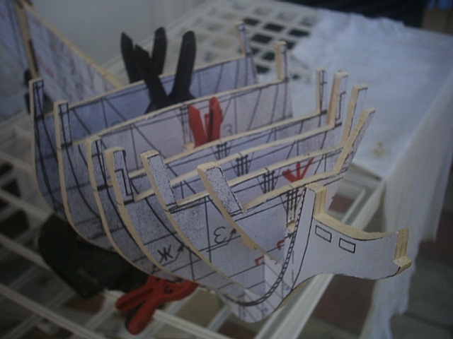

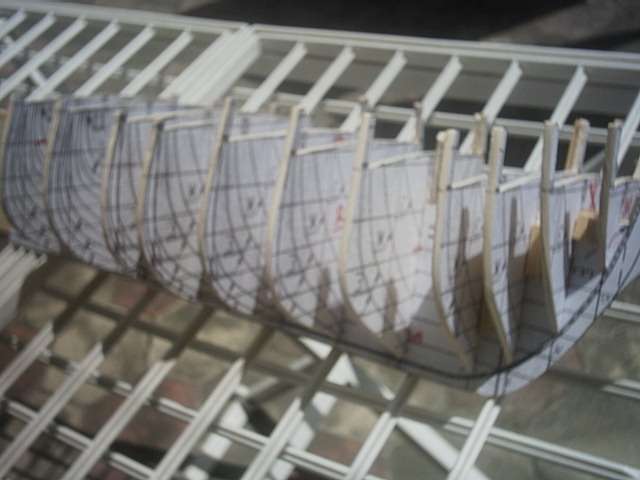

Alex ...... le ordinate non si staccherebbero neppure a mazzate !!! Nei miei modelli incollo l'insieme chiglia-ordinate mettendo il vinavil negli incastri ....... e poi fisso con il bostik un angolare per parte che forma un blocco unico ed inoltre mi tiene l'ordinata perpendicolare alla chiglia . Ti posto qualche foto .......
Mauro
