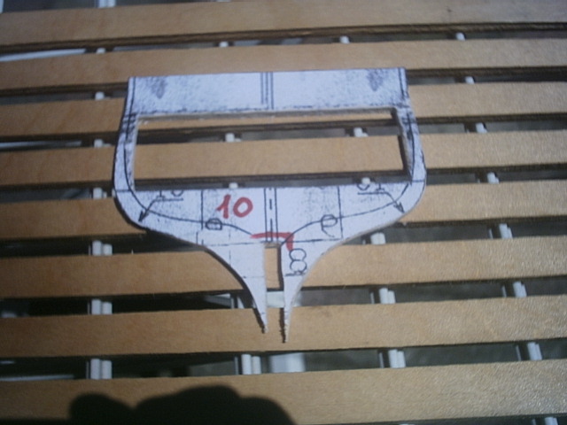

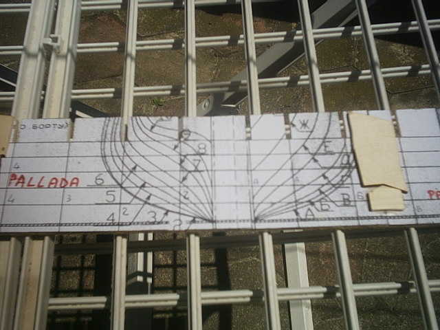

Ho 1000 cantieri a metà , uno in più non dovrebbe fare la differenza ........ da alcuni anni ho iniziato ad interessarmi ai velieri russi ed a cercare documentazione ed immagini su di essi . Era ( ed è tutt'ora ) mia intenzione cimentarmi con la "12 apostoli" ma ritengo che la sua ( auto ) costruzione sia un pò troppo impegnativa . Inoltre la scala 1:100 non è certo il massimo , personalmente preferisco la 1:64 oppure 1:72 perchè permettono di particolareggiare meglio i modelli . La 12 apostoli in queste scale diventerebbe un bestione con uno scafo di oltre 1 metro ed un ingombro totale , da poppa al bompresso di circa 1 metro e mezzo .... al momento non ho tutto questo spazio a disposizione , aspetto tempi migliori ..... se mai verranno !!! La mia scelta è quindi caduta sulla più "contenuta" Pallada , una fregata del 1833 costruita sui disegni della americana "President" , ho trovato in rete i disegni e li ho ingranditi alla scala 1:72 , lo scafo misurerà un ottantina di cm . Facendo un calcolo approssimativo penso che mi occorrerebbero un paio di anni per finire il modello ma questo tempo si diluirà ulteriormente perchè intervallerò i lavori con qualche altro cantiere già iniziato e qualche altro che sicuramente inizierò . Posto una foto del modello e le prime foto del cantiere .
Mauro

Vecchio 23-06-13, 04:35 PM   #6
L'avatar di maurino
Registrato dal: Dec 2007
residenza: genova
Messaggi: 1,578
maurino è un newbie...
La chiglia ....

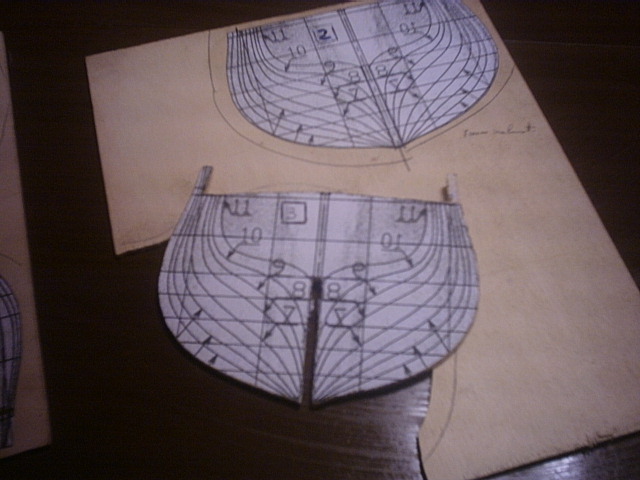

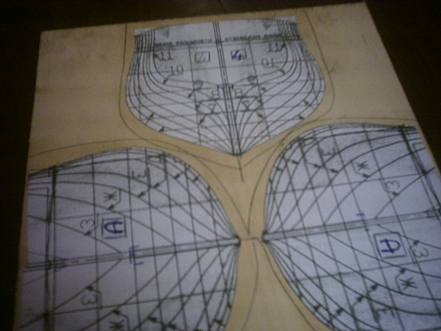

Vecchio 26-06-13, 11:20 AM   #11
L'avatar di maurino
residenza: genova
Messaggi: 1,578

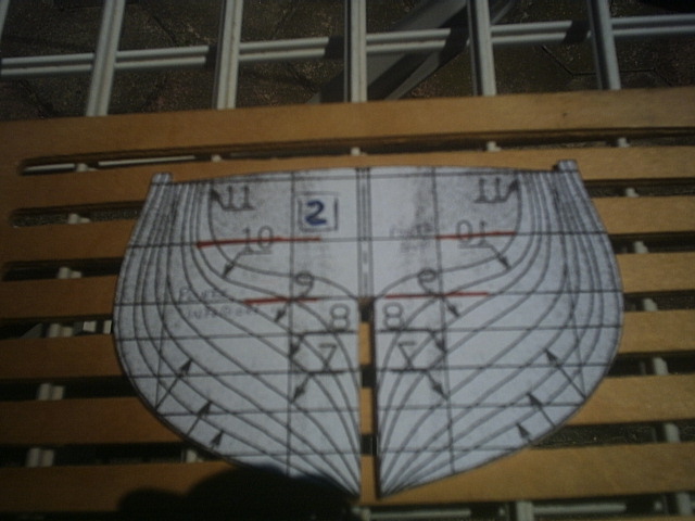

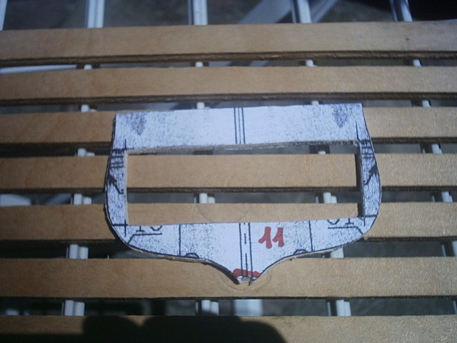

Le prime ordinate tagliate ......

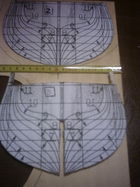

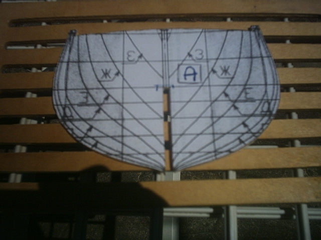

Vecchio 28-06-13, 12:26 PM   #12
L'avatar di maurino
residenza: genova
Messaggi: 1,578
Le ultime ordinate ( da ritoccare ed aggiustare un pò ) ...... finalmente !!!!!
Mauro
Ultima modifica di maurino; 28-06-13 a 12:38 PM
Vecchio 28-06-13, 12:38 PM   #13
L'avatar di Tuvok
residenza: Bergamo
Messaggi: 4,959
Tuvok inizia ad ingranare.
Una domanda da newbie in questo tipo di approccio.
Ma le ordinate disegnate sui piani, sono comprensive di spessore del fasciame o ne sono al netto?
Non so se mi son spiegato.
Ciao Alex
Vecchio 28-06-13, 01:25 PM   #14
L'avatar di maurino
residenza: genova
Messaggi: 1,578
Ciao Alex , penso che le ordinate ricavate dallo "specchio delle ordinate" rappresentino in realtà le linee dello scafo , quindi siano comprensive dello spessore del fasciame .... in effetti quelle che ho ricavato io andrebbero assottigliate . Prima di collocare il fasciame darò una passata di cartavetro con l'ausilio di un tampone , giusto per "accompagnare" le linee dello scafo , quindi ridurrò di pochi decimi di mm. la sagoma delle ordinate . Quindi una volta posato il fasciame avrò uno scafo più largo di un paio di mm. rispetto alla misura ideale che equivarrebbe a 15-20 cm reali .
Mauro
Vecchio 28-06-13, 02:16 PM   #15
L'avatar di Tuvok
residenza: Bergamo
Messaggi: 4,959
E' come credevo.
Io personalmente pero' avrei calcolato lo spessore del fasciame e tolto dal profilo dell'orinata.
12 cm in scala reale riportati per entrambi i lati sono 40cm (e non son pochi).
Ti potresti anche ritrovare poi difficolta' nel proseguire con i lavori se fai uno scafo fuori misura.
Il mio e' solo un suggerimento, agisci poi come vuoi tu.
Alex
