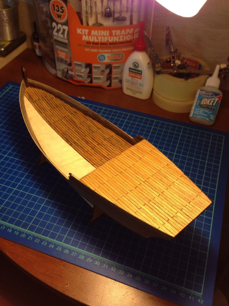

Vecchio 04-04-13, 05:11 PM   #35
L'avatar di Eugy71
Registrato dal: Mar 2013
residenza: Sarzana
Messaggi: 98
Eugy71 è un newbie...
predefinito Secondo fasciame
Oggi avendo un paio d'ore sono riuscito a finire il 2* fasciame, eliminato gli scalmotti, e mi occorre una risposta
Devo rivestire con i listelli del fasciame esterno anche la murata interna (dove ho levato gli scalmotti?
Una foto dell'avanzamento.....
Grazie marinai!
My first WIP: Nina   "Amati"-image.jpg
Cazza la randa!
Eugy71 non è in linea   Rispondi quotando

Vecchio 07-04-13, 07:17 PM   #40
L'avatar di Eugy71
residenza: Sarzana
Messaggi: 98
predefinito Murata e ponte coperta
Avanzamento cantiere
Detto fatto!
Fasciame esterno finito, fasciame interno murata finito, ponte di coperta posizionato, paratia del ponte casserò rivestita con i suoi listelli, ora mi dedicò alla listellatura del ponte di maestra.
Allego qualche foto, si accettano consigli e critiche come sempre marinai!
Come mai non riesco a caricare più di una foto?
Cazza la randa!
Vecchio 07-04-13, 07:18 PM   #41
L'avatar di Eugy71
residenza: Sarzana
Messaggi: 98
Avanzamento
Cazza la randa!
Vecchio 07-04-13, 07:22 PM   #42
L'avatar di Eugy71
residenza: Sarzana
Messaggi: 98
Una per volta.....
Cazza la randa!

Vecchio 07-04-13, 08:35 PM   #45
Registrato dal: Oct 2010
Messaggi: 354
Luiss è un newbie...
Ogni foto che aggiungi devi caricarla su un "scegli file" diverso. Una volta che le hai scelte tutte, devi cliccare su "carica". Poi aspetti finché nn finisce. I file che saranno caricati li vedrai sotto a "allega i file"
