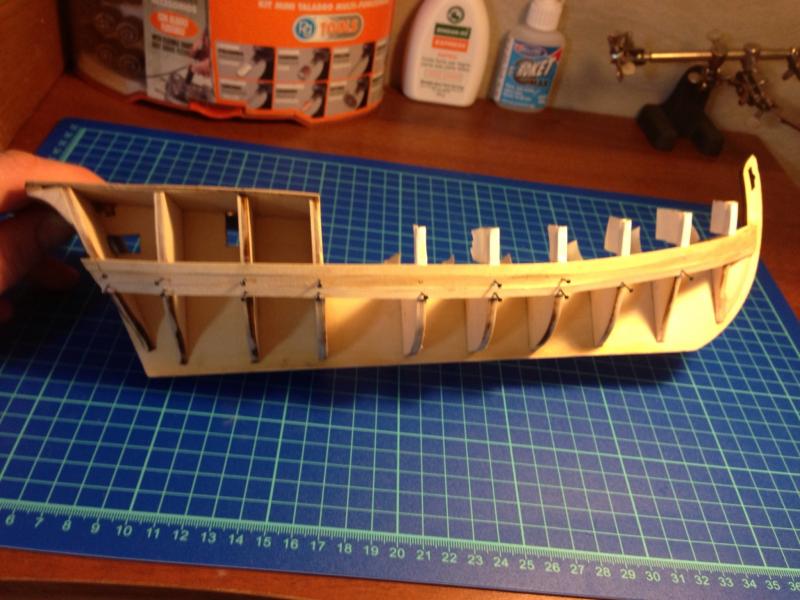

Come consigliato, apro ora il mio primo cantiere!
La "barca" e iniziata ufficialmente il 08/03
Ora sono al primo fasciame, ma già trovo le prime incomprensioni da tavole a pezzi.
I ponti ??
Il cassero quasi ok, ho dovuto raffilarlo un poco, troppo lungo, e ci sta, ma il ponte di maestra...
Come cavolo lo hanno tagliato, con il laser dei bambini???
Non ci entra tra le orinate,andrà rastremato di almeno 4 mm x parte, ma è possibile secondo voi?
Allego foto

Complimenti e ben arrivato in questo mondo, aggiustaggi veri sono normali, pero' 4mm da amati sono un po' tantini.... ma tutto puo' essere.
Ricorda di allegare delle foto, in modo che i modellisti piu' esperti possano valutare visivamente i problemi, cosi' solo a parole non e' facile fare delle valutazioni attendibili.
Facci sapere e buon cantiere!!!!

Eccone una del ponte del cassero

ciao.
penso che 4 mm. siano molti se non troppi,anche se si calcola che il ponte deve avere una leggera "insellatura".
visto che hai gia' le ordinate direi di fare una prova ad inserirlo o almeno provare cosi' da capire bene dove potrebbe essere il difetto,perche' a volte possono essere poco profondi gli scassi presenti sul ponte che vanno in coincidenza agli scalmotti. altrimenti se non sono quelli potrebbe proprio essere la larghezza totale del ponte ad essere abbondante. in parte questo potrebbe starci,una carteggiata fino a trovare la giusta dimensione,pero' mi pare strano da Amati.
metti poi delle foto,cosi' ci rendiamo meglio conto di dove andare a correggere.

Originariamente inviata da Giuseppe99 Visualizza il messaggio
Guarda che prima di metterlo devi togliere gli scalmotti (i "denti delle ordinate")... e poi è meglio fare prima il primo fasciame, poi togliere gli scalmotti, mettere il ponte e poi fare il secondo fasciame...
Fidati che amati è forse la migliore per il taglio laser
Ottimo non ci avevo pensato!
Ma i disegni dicono prima di posare il ponte poi il fasciame e il taglio delle corna delle ordinate, che imparò oggi essere chiamate scalmotti
Ma quello che mi hai suggerito e la cosa migliore e son sicuro che allora ci sta preciso, le ordinate son di 4 mm xxxxx giustoooo
Comunque sempre i ponti hanno più fori pretagliati di quanti non ne servano
Il cassero ne ha 3 e ne servono solo 2
Il ponte maestro ne ha 8 !
Grazie
