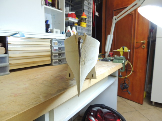

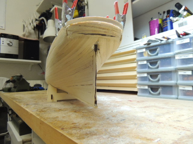

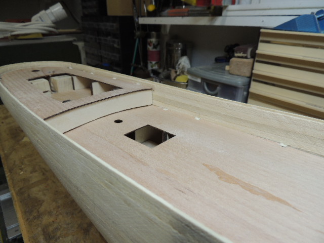

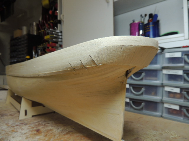

Eccomi quà per aggiornare i lavori al Cutty Sark ,i quali procedono abbastanza spediti finito il primo fasciame hò dato una prima sgrossata per rendermi conto di varie imperfezioni in qua e in là che riprenderemo succesivamente per poi passare alla preparazione per il secondo fasciame ,la poppa ancora da terminare , lascio a voi i commenti e i consigli . Buon lavoro Birba Cutty Sark by Sergal-108.jpg

mi sembra bel lavoro.
Fai attenzione ai punti dove i listelli sono molto sotili, sarebbe bene rinforzare dal interno, altrimenti sucede che flettono e mentre li carteggi vano giu ma poi sporgono e itanto diventano piu sotili e sempre piu balerini (parlo per esperienza purtropo )
Il rivestimento del opera viva prevede le piastre di rame?, chiedo per il discorso dello spessoe.
Acuni consigliano e prevedono solo il primo fasciame in quella zona per nascondere lo spessore delle piastrine.
Sulla "America" le piastrine erano imitate da spezoncini di listello verde che dopo la posa ed il oportuno trattamento davano un effeto rame ossidato abastanza reale.

Ciao Leo grazie mille dei tuoi consigli ,,ne farò tesoro a riguardo l'opera viva si sò che và rivestita anche lei per imitare il ferro credo perchè se non hò capito male il Cutty Sark è costruito in maniera mista sia in legno che in ferro ,non vorei aver detto un falso ,se qualchuno me lo può confermare o per lo meno non mettetemi alla gogna se hò sbagliato grazie ancora e buon lavoro Birba

mmm ferro, credo che pero la opera viva sia rivestita con le piastre in rame visto che quello era il sistema per oviare alle incrostazioni, visto che il rame e tossico, cosiche protegeva l'opera viva dalle incrostazioni ma anche dei parasiti del legno che a lungo daneggiavano il fasciame.
Sul ferro anci acciaio le incrostazioni si attacano a meraviglia.
Penso che lil rivestimento in acciaio sia stato eseguito per ottenere struttura piu robusta.

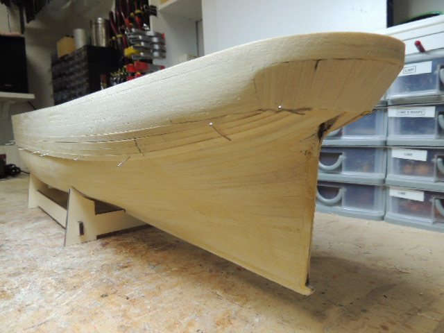

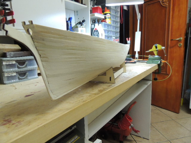

Salve a tutto il forum aggiorno il cantiere con qualche immagine dei lavori che proseguono ,finito il primo fasciame ,si procede con il secondo il quale uso dei listelli di tiglio per la ragione che l'opera viva andrà ramata ,il resto dello scafo andrà verniciato quindi hò pensato di procedere in tal senso . A voi i vostri giudizi buon lavoro Birba Cutty Sark by Sergal-115.jpg

Fai due fasciami da 1mm? Non è troppo.... Vabbè che con la carteggiatura si toglie un po' di spessore... Io sono sempre stato dell'idea che uno da 1 e uno da 0,5 siano il giusto spessore....
Tornando al tuo lavoro mi sembra proseguire a gonfie vele. Il modello poi di per se è fantastico... E pensare che è stato distrutto per una cavolata
Vecchio 11-02-13, 11:48 PM   #25
L'avatar di birba60
Registrato dal: Nov 2012
residenza: ravenna
Messaggi: 92
birba60 è un newbie...
Ciao Giuseppe grazie della visita , in verità sarebbe il primo 1,5mm e il secondo 1mm ,quando avrò finito il tutto grosso modo dovrei raggiungere uno spessore di 1,5mm circa . Grazie dei complimentie e buon lavoro Birba

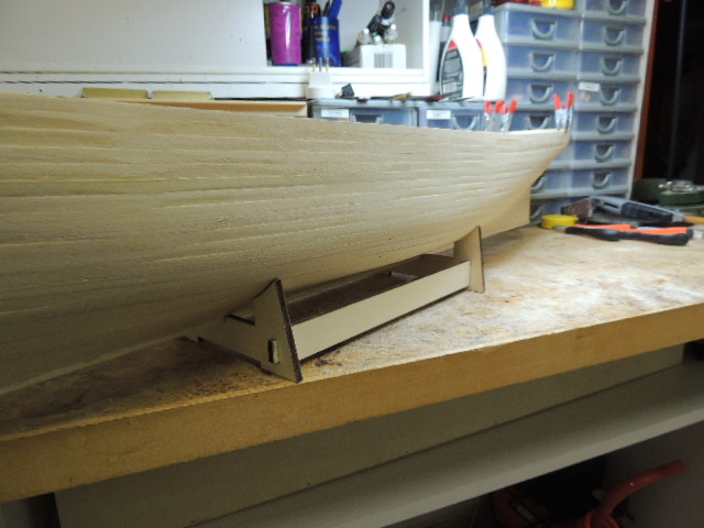

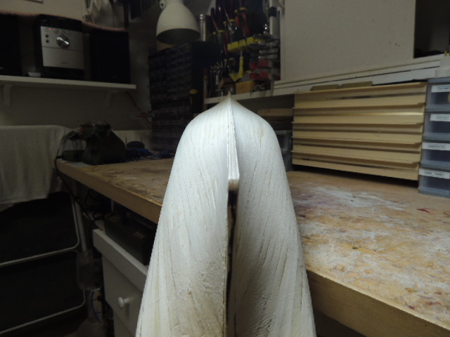

Buona giornata a tutto il forum avanzamento lavori al Cutty , sono riuscito a portre a termine il secondo fasciame carteggiato tolto gli scalmotti internamente allo scafo e incomincio a preparare le impavesate per aprire gli sportelli . Buon lavoo a tutti Birba Cutty Sark by Sergal-134.jpg

Hai già scartavetrato lo scafo? Se sì, mi sembra a vedere la quarta foto, che avrebbe bisogno ancora di una passatina... con una 600 o 800, poi una passatina con la 1000 bagnata.
Ma può essere che sia un effetto della foto, quindi come non detto!
