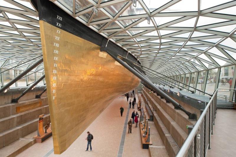

Sea_Wolf 04-02-13 11:10 AM
ciao,non so se può esserti utile ma alllego, se ci riesco una foto del tagliamare del Cutty Sark,le immagini del tuo post forse si riferiscono all'ultimo restauro,dopo l'incendio,senza piastrine di rame perchè dà l'impressione del legno molto chiaro.Per quel che riguarda lo scafo,avendolo fatto,ti suggerisco,prima di mettere il fasciame, di rastremare,ambo i lati a prua l'angolo di quartabuono,praticamente da prua verso la poppa per tre o quattro ordinate controllandole con un listello se questo poggia.Stessa operazione ,ma al contrario a poppa.
Scusami se mi sono permesso di ricordartelo
PS le lastre di rame hanno i chiodini agli estremi e sono posizionate leggermente sovrapposte,basta ingrandire l'immagine

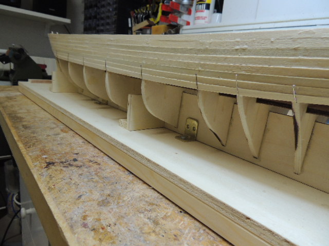

4 allegato(i)
Ciao Sea ,tralasciamo le scuse anzi ben vengano i consigli sei stato gentilissimo e utile nel rammentarmi la rastremazione del tagliamare in effetti era propio quello che pensavo di fare solo con l'unica differenza che avrei rastremato dopo la posa del primo fasciame . A riguardo le immagini si sono del Cuttyy restaurato e avevo trovato notizie che le lastre in rame erano sovrapposte infatti mi sà che dovrò sostituirle perchè quelle del kit hanno molto da industriale e in più la doppia chiodatura sul perimetro . Fà piacere sapere che tu lo hai già costruito certamente seguirò i tuoi consigli . Colgo l'occasione per fare il punto sul cantiere che procede dopo aver completato lo scheletro incollato ordinate fatto il riempimento a poppa e prua incollato il ponte hò incominciato il primo fasciame . Buon lavoro Birba Allegato 163511
