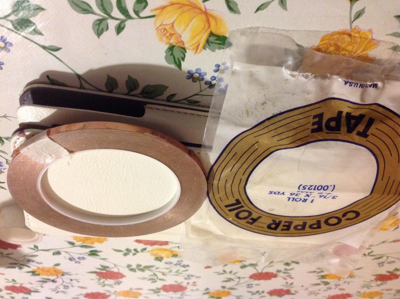

Io l'ho trovato su ebay cercando "rame adesivo" e questo è quello che mi ha convinto di più sopratutto perché essendo alto 4,8 mm non dovevo tagliarlo. Ho saputo che questo tipo di rame viene usato per fare decorazioni sui vetri. Ti allego due foto per farti vedere meglio come è, e se hai qualche altra domanda chiedi pure

Ecco l'altra foto con la confezione. Costo totale 5 euro+ 4 di spedizione
