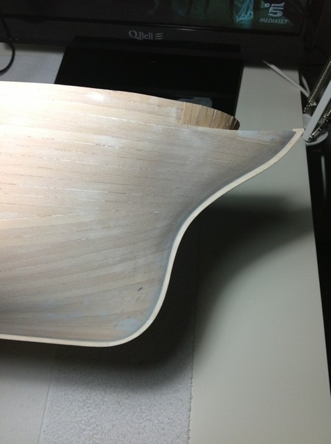

Amstaff 26-02-13 03:23 PM
6 allegato(i)
Ecco lo stato di avanzamento, dopo il rivestimento con modelspans... ho steso il secondo fasciame in tiglio da 1 mm, un lato e' gia' carteggiato e passato con una stuccatina leggerissima, dovendo ricoprire tutto con corsi in rame da 0.2mm non sono diventato matto a stendere il fasciame in maniera certosina.
Non fate caso a come termina il rivestimento verso il dritto di poppa, in quella zona devo praticamente togliere materiale per sfumare fino a 2mm ovvero lo spessore (circa) della chiglia scalata in 1:84, percio' nella zona tratteggiata a penna il secondo fasciame verra' sfumato a zero!!!!
Amstaff 28-02-13 02:42 AM
Cantiere in fase di costruzione...ma proprio il cantiere candidato: Vespucci pa
4 allegato(i)
Lato di dritta quasi ultimato, mancano dei ritocchi zona dritto di poppa e poi si passa al lato sinistro, e poi viene il bello, il rivestimento con lastre di rame!!!!

Angelo1972 13-03-13 10:36 AM
2 allegato(i)
Scusate, io mi sono perso un po, forse per l'inesperienza. Io ho già fatto una calafatura sul Black Prince, con il metodo della vinilica colorata con acrilico nero (i risultati sono visibili sul mio wip). Però mi piacerebbe apprendere anche questa tecnica. Se non ho capito male i listelli vanno appoggiati e incollati di costa sul cartoncino nero e poi il cartoncino va ritagliato (a volte le immagini sono meglio delle parole e quindi ho realizzato questi due schemini che vi allego). E' giusto il procedimento?
Amstaff 13-03-13 12:31 PM
Originariamente inviata da Angelo1972 (Messaggio 1110515)
perfetto... se vai al mio post n°189 vedi il procedimento come da te schematizzato fatto in real....
unica cosa e' che devi fare il rivestimento per due lati.. percio' dopo aver fatto la procedura come da tue foto allegate la devi fare pure per una testa.
Il risultato come vedi e' molto piu' preciso del sistema vinilica pigmentata, nella navi moderne il comento e' di gomma, e gli accostamenti sono perfetti, cosa che con il sistema della colla non riuscivo ad ottenere.
Per velocizzare il ritaglio dei listelli su suggerimento di un "collega" ho impachettato per poi ritagliare inserendo una lametta da barba, ieri sera ho provato ma ho abbandonato la tecnica per i seguenti motivi:
la lametta e' talmente "bisturizzata" che anche se infilata nella fessura tra listello e listello tende a puntare sul legno, e senza accorgersene tagli pure il listello; il cartoncino anche se 2 decimi abbisogna di un po' di pressione per esere tagliato, percio' solo con la lametta pura risulta rischioso;la carta come sapete consuma molto le lame, con uno spigolo di lametta non si riescono a fare molti tagli... e costano parecchio....
Per i suddetti motivi sono tornato alla vecchia maniera.
Il risultato ottenuto utilizzando questa tecnica e' molto realistico, a scapito pero' di una laboriosita' notevole,
Angelo1972 13-03-13 12:47 PM
Originariamente inviata da Amstaff (Messaggio 1110541)
Perfetto Amstaff, infatti inuna nave antica come la Black Prince quel metodo della colla colorata va bene; ma sicuramente adotterò quest'altro metodo per la 12A, più pulito e preciso.
Certo laboriosità notevole... ma per una Vespucci è più che giustificata e poi ripaga motissimo.
Buona continuazione :bohk7ar:
