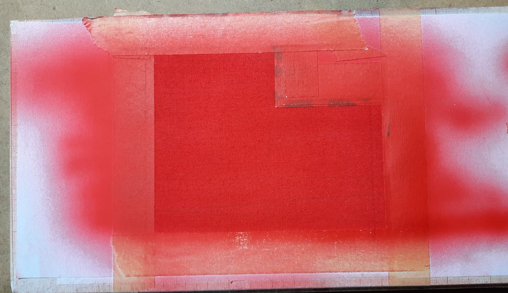

Disegnati i contorni di taglio sul lato ultimato, ho staccato la bandiera dal supporto e, sempre con colla spray, l'ho riposizionata sull'altro lato e su uno sfondo bianco (il disegno non serve più perchè si vedono bene i contorni che traspaiono dal primo lato). Quindi si ricomincia con mascherature, ecc. ecc.

... maschera, spruzza, rimuovi maschera, rimetti maschera, spruzza e così via sino a completamento del primo lato.
Metti la cera, togli la cera.
Metti la cera, togli la cera...

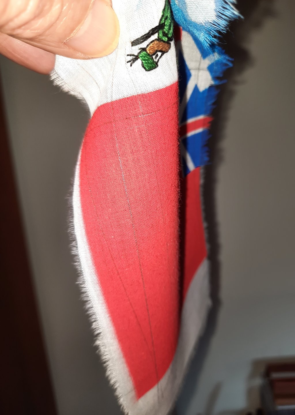

Per evitare sfilacciamenti post taglio ho dato una spennellata di colla alifatica molto diluita e lasciato asciugare, quindi ho ritagliato lungo il contorno e preparato il bordo che accoglierà la sagola delle bandiere.
Il sagolino è ricavato con un filo di cotone da uncinetto (il solito) piegato a doppino e con corrente e dormiente incollati insieme.
Per incollare i bordi ho usato la colla per tessuti.

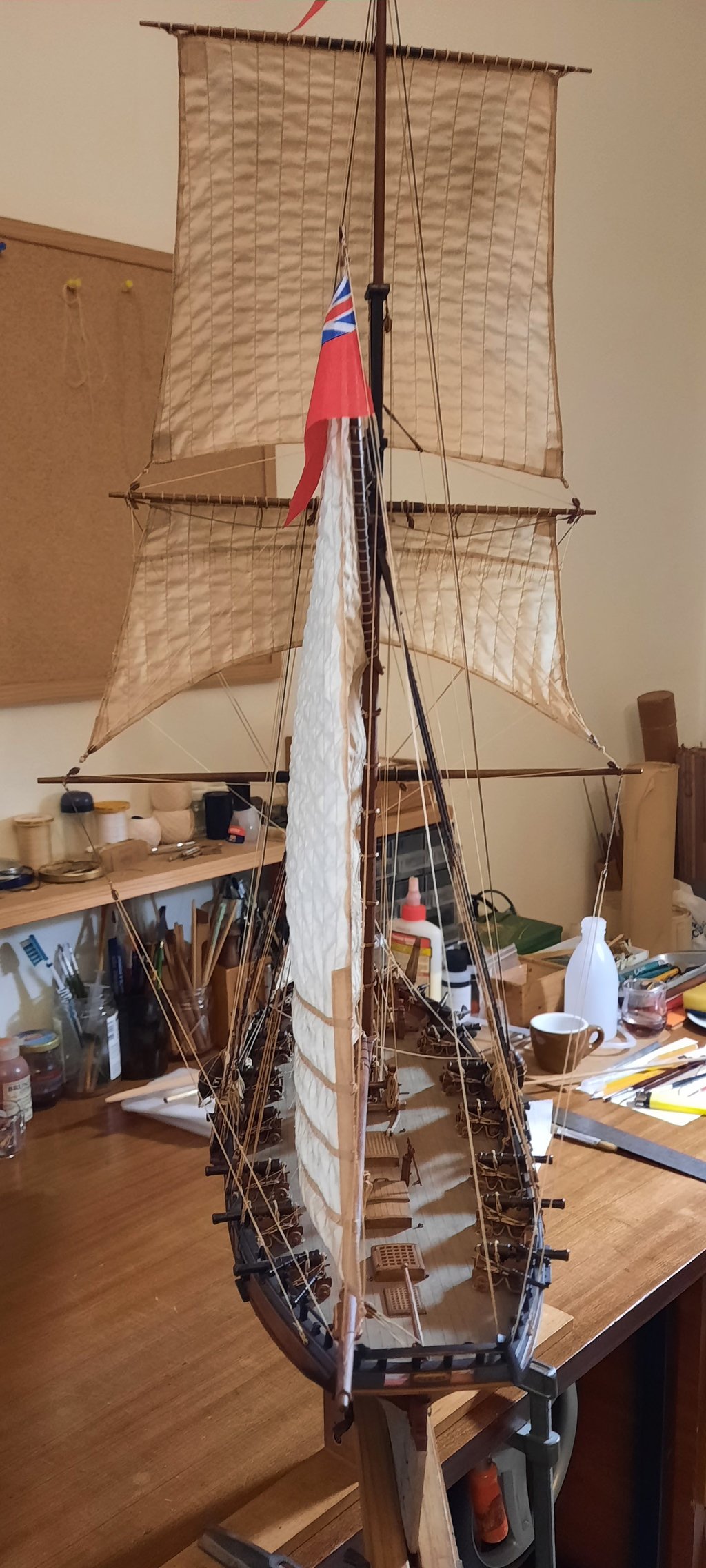

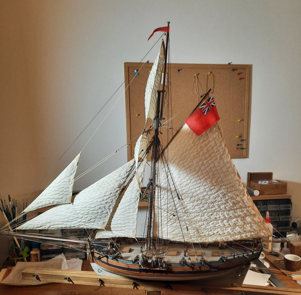

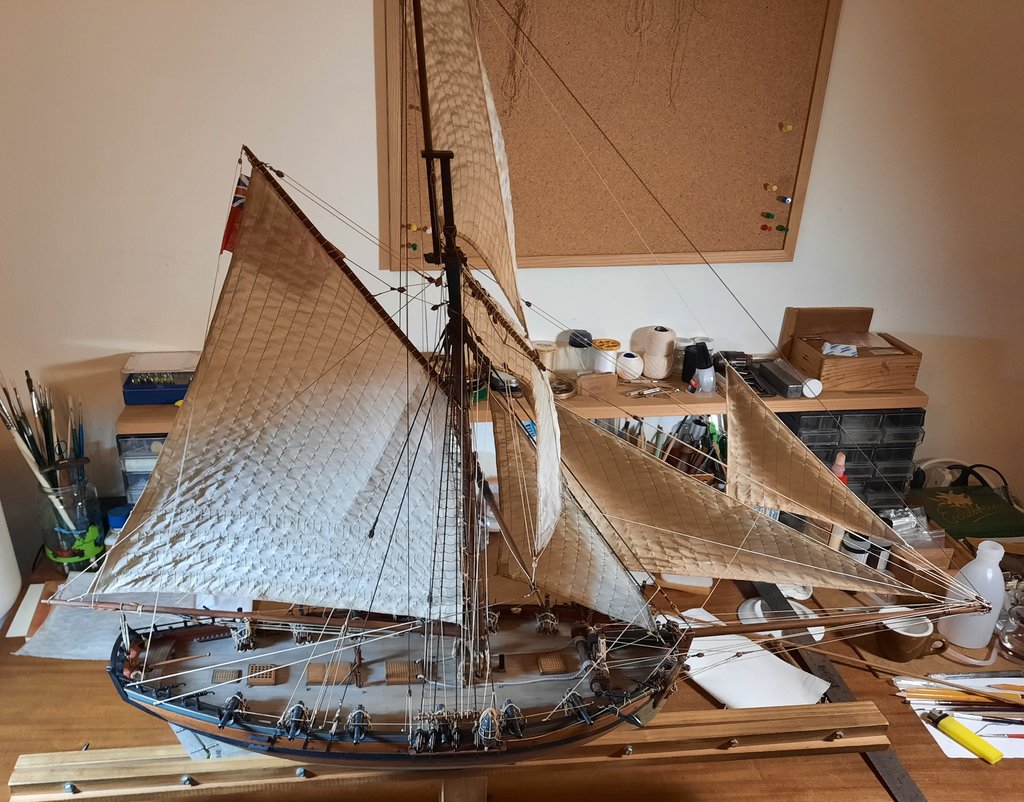

Messe su le bandiere, era il turno delle vele cui volevo dare un po di "vento".
Quindi ho tolto il modello dalla base di lavoro e l'ho riposizionato sullo scaletto articolato in modo da poter lavorare sulle vele quadre e poi su quelle di taglio.
Anche se ero abbastanza sicuro della capacità di tenuta dello scaletto, confesso di aver provato una certa apprensione nel vedere l'Alert in quelle posizioni.
HMS Alert 1777 (auto progettazione  - auto costruzione)-20250224_201218.jpg   HMS Alert 1777 (auto progettazione  - auto costruzione)-20250225_200230.jpg
Vecchio 26-02-25, 09:33 PM   #1213
L'avatar di sam_59
Registrato dal: Mar 2011
Messaggi: 2,290
sam_59 inizia ad ingranare.
Per dare forma alle vele le ho inzuppate con l'appretto per stirare. Appretto spray raccolto in una tazza e passato con una pennello abbastanza grosso, piatto e morbido.
Ho trattato una vela per volta asciugandola subito dopo con il phon, ed alla fine...
