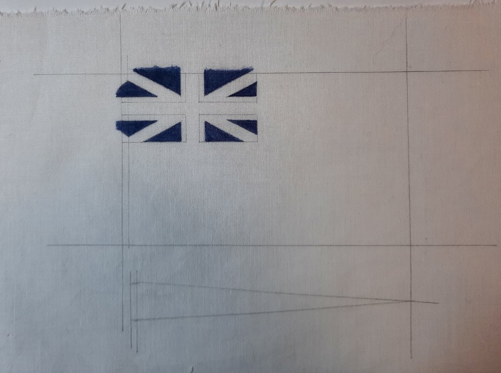

passo n.2 - ricalco dei contorni su stoffa lavata, stirata.
passo n.3 - pitturazione dei triangoli.
Come già detto ho dato il colore a pennello. Non ho utilizzato nastro per mascherature perchè il colore, sul tessuto, tende a filtrarvi sotto e sbavare. Meglio andare a mano libera cercando di capire quale deve essere la giusta densità e la giusta quantità di colore da mettere sul pennello per potersi avvicinare ai contorni in maniera scorrevole e senza sbavare. Al termine, se tutto è andato bene, si gira la pezza e si ritoccano le zone che possono aver assorbito meno colore.
Il rosso dato a pennello non mi ha convinto per niente. Non si è steso uniformemente ed in alcune zone si sono formati accumuli di pigmento (forse l'acrilico usato era troppo vecchio, forse il pigmento troppo grossolano per il tessuto). Inoltre il tessuto trattato risulta piuttosto inspessito ed indurito.

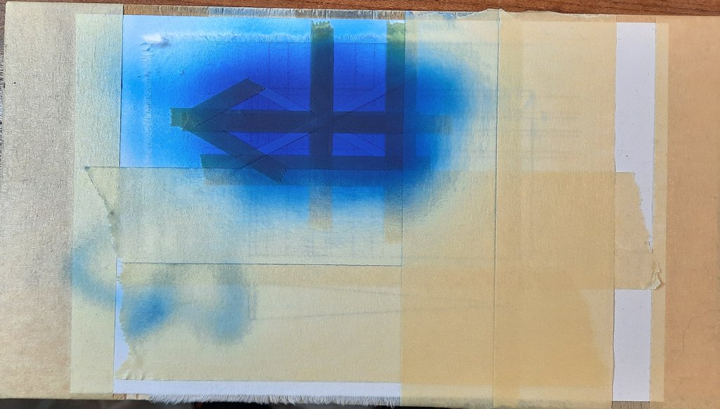

Cambiamo approccio. Visto il filmato linkato da Amedeo e le foto delle bandiere del Bounty di Sergio, ho deciso di provare a colorare utilizzando l'aerografo (o aeropenna). Era da un po' di tempo che desideravo acquistarne uno, così, con l'occasione, mi sono regalato un cinesino di buona qualità trovato su Amazon ad un prezzo più conveniente che altrove e comunque molto contenuto.
Ho inoltre preso dei nuovi colori acrilici specifici per aerografo (Vallejo model air) che dicono avere un pigmento macinato molto finemente allo scopo di non intasare lo strumento.
A questo punto si possono ricominciare gli esperimenti.

Ho stampato il disegno "guida" su carta adesiva e l'ho incollato su una tavoletta di compensato.
La pittura su tessuto verra eseguita per fasi successive che richiedono l'uso di mascherature.
Per ottenere un disegno preciso è essenziale che la pezza risulti saldamente attaccata al disegno così da non potersi deformare durante le varie fasi. Per riuscire in questo ho utilizzato un adesivo spray riposizionabile, spruzzato sul disegno. La pezza di tessuto viene posizionata sul disegno è vi rimane attaccata sino a completamento del lavoro.

mascheratura, colorazione, rimozione maschera.

Messaggi: 2,188
sam_59 inizia ad ingranare.
nota:
Le foto che caricherò appresso fanno parte di diverse prove effettuate prima di riuscire ad ottenere il risultato finale. Siccome durante il lavoro non ho fatto delle costanti riprese fotografiche, ho fatto un montaggio mischiando quello che avevo di utile per esporre cronologicamente le varie fasi.
Come tessuto ho provato prima ad utilizzare lo stesso cotone batista usato per le vele ma il risultato è stata una bandiera troppo "pesante".
Per fortuna ho trovato in casa uno di quei fazzolettini per neonati fatti di cotone leggerissimo e con questo ho completato il lavoro (nelle foto è quello con il cacciatore ricamato).

... maschera, spruzza, rimuovi maschera, rimetti maschera, spruzza e così via sino a completamento del primo lato.
