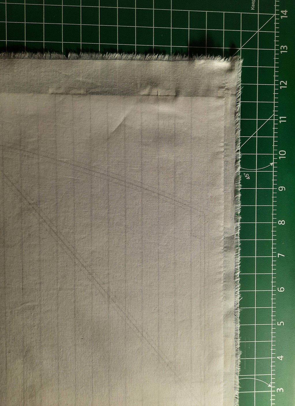

Si procede con la tracciatura su tessuto delle tracce dei ferzi e del contorno vele. Per le curve ho utilizzato una dima in compensato.
Raccomando una matita estremamente morbida (6B nel mio caso) da passare molto leggermente per non lasciare segni indelebili sul tessuto.

Il tessuto pertanto verrà orientato in modo che la direzione dell’ordito coincida con la verticale delle vele (nel caso di vele trapezie) o comunque con la direzione dei ferzi (nel caso di vele triangolari).
Le vele sono confezionate proprio così: ordito in verticale e trama in orizzontale.
Le vele hanno sempre i ferzi in verticale, indipendentemente dalla forma.
