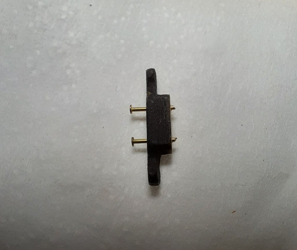

Beh, che gran lavoro! Mi sono soffermato sul dettaglio dei bertocci e della forcella del boma, spettacolari..
Mi chiedo come hai fissato quel cazzascotte nonostante le "difficoltà di accesso": solo colla? incasso? pernetti? qualunque soluzione mi sembra ardua (che pacienzia!).

metto due foto e provo a descrivere la/le soluzioni adottate:
- ho inserito due chiodini nei cazzascotte e poi li ho appuntati ad un bastoncino con un pezzetto di patafix;
- individuate le posizioni di fissaggio ho grattato via un po' di rosso dalla murata e incollato portando in posizione con il bastoncino;
- a colla secca ho tolto bastoncino e patafix e quindi inchiodato a colpi di martellino i due cazzascotte più verso poppa (quelli in foto)...

Pernetti, quindi: oltre che bravo sei stato anche coraggioso, smartellare così sulla murata!
Il tuo schemino è esauriente ma ho un'ultima domanda: dove hai preso i mmarazzi? eBay? qualche sito speciale?

Franco, i chiodini sono entrati abbastanza facilmente perchè avevo fatto dei forellini pilota usando come dima lo stesso cazzascotte incollato. Lo spazio era sufficiente per operare a mano con una piccola punta da trapano da 0.5 (quelle con il codolo da 3 mm circa per intenderci).
Certo i colpetti di martello si sentivano comunque, ma la robustezza della murata è veramente notevole.

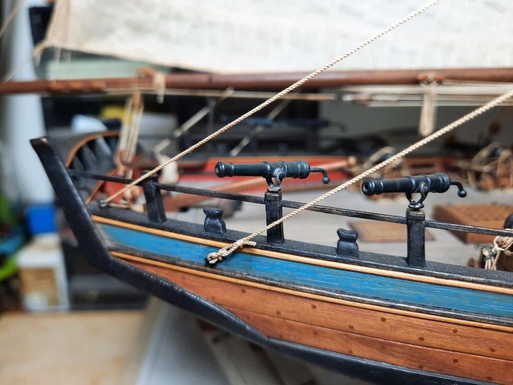

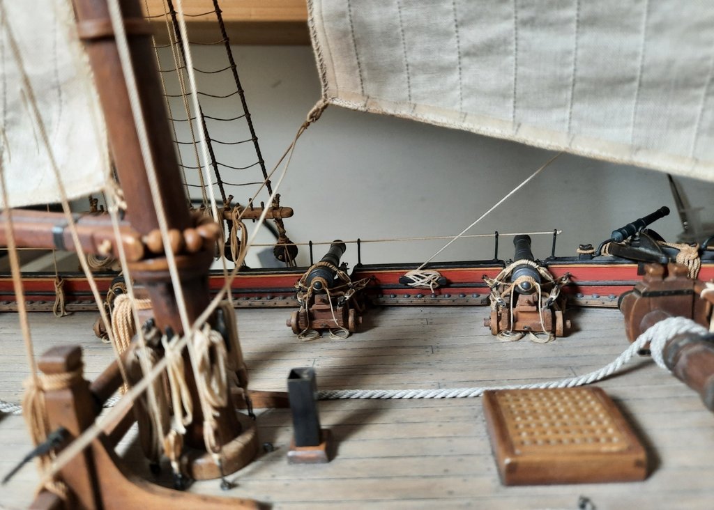

Un po di lavoretti leggeri e rilassanti:
Piazzato sia l'artiglieria leggera a poppa e prua (le colubrine aspettavano conservate dal 2017 ), sia i candelieri con relativa battagliola.
Foto e saluti
HMS Alert 1777 (auto progettazione  - auto costruzione)-20250114_190746.jpg   HMS Alert 1777 (auto progettazione  - auto costruzione)-20250114_190822.jpg   HMS Alert 1777 (auto progettazione  - auto costruzione)-20250114_191015.jpg

Complimenti
queste foto così ravvicinate mostrano una precisione e bellezza impeccabile
