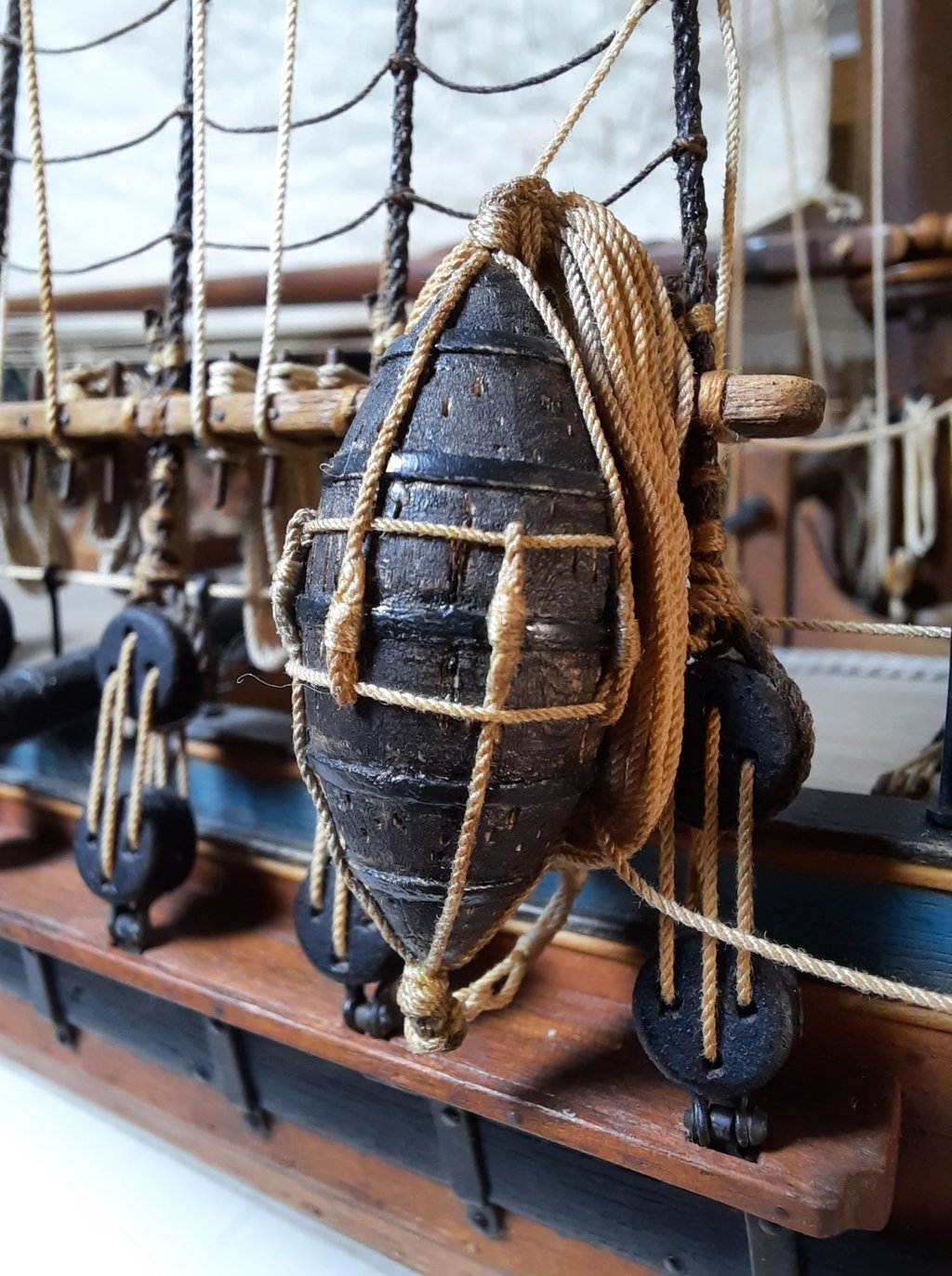

ed anche i gavitelli delle ancore sono a posto.
HMS Alert 1777 (auto progettazione  - auto costruzione)-20250118_112522.jpg   HMS Alert 1777 (auto progettazione  - auto costruzione)-20250118_203420.jpg   HMS Alert 1777 (auto progettazione  - auto costruzione)-20250118_203449.jpg
