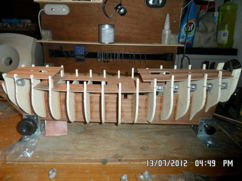

cmq ragazzi ho capito perchè le ordinate danno l impressione di essere storte(ho gia controllato gli incastri e più dritte di cosi(seguiranno foto piu tardi)nn si puó proprio)il taglio è davvero grossolano e per niente lineare in diversi punti.
quando avró la certezza che posso incollare daró una livellata generale con la carta. vi posto un esempio sotto
come vedete alcune ordinate hanno ancora il segno nero del ricalco e alcune hanno un po di ondulazione.

apprescindere dal modo di lavorazione, con la corel devi controllare molto bene tutto, a partire dalla chiglia,ne so qualcosa.
hai provato,togliendo tutte le ordinate,mettere la chiglia appoggiata sul un piano? verifica,perche anche se prendi le dovute misure,cioe' dei fermi, puoi trovarti spiacevoli sorprese dopo.
il taglio grossolano delle ordinate puo' crearti delle future "gobbe"dopo aver messo il fasciame,cioe' guardando di profilo si potranno vedere questi inestetismi, percio' prima di tutto ,una volta fissate le ordinate,passa un listello su tutta la lunghezza x vedere se esso tocca su tutte man mano che scendi.
ciao.
devo ancora fare il quartobuono,cmq gli incastri esterni dei ponti si guardano alla perfezione,voglio solo livellare la parte sopra della ordinata per non trovarmi irregolarità sui falsi ponti

(2°cantiere)HMS Neptune Corel-imageuploadedbytapatalk1342103321.721346.jpg direi che ci siamo, domani passo ad incollare

qualche altra angolazione

le prime 2 foto sono prima che fermassi la chiglia con quella strana morsa che ho costruito,difatti si vede la poppa che svergola leggermente,cmq ripeto faccio i conti che dopo aver messo i ponti e qualche listello dovrebbe squadrarsi in automatico finchè la morsetta gli da il giusto asse

foto 1 ordinata 4. mi sembra che faccia buona "schiena d'asino" rispetto alla precedente e successiva ,o sbaglio ?

controlla bene il livello dei ponti, perchè mi sembra che in alcune ordinate penda a destra, mentre in altra pende a sinistra. Il problema credo sia dovuto allo scasso tagliato leggermente storto (basta mezzo millimetro che l'ordinata si inclina anche di 3 gradi)

Originariamente inviata da pimini Visualizza il messaggio
foto 1 del post #43
hai ragione di fatti oggi cercheró di mettere in piano la parte del ponte ma volevo aspettare di incollarle cosi da avere il piano completo,poi con una livella vedo di sgrossarle,sono tagliate un po grossolane

se il piano del ponte è storto, è probabile che tutta l'ordinata sia storta (rispetto alla chiglia), per cui rischi che anche la parte esterna delle ordinate non sia in posizione corretta.
Non capisco perchè, con la tecnologia attuale, Corel continui a far tagliare a mano chiglia e ordinate, quando invece con il laser si ottiene un taglio perfetto come da progetto.
Se però il progetto è sbagliato, il laser non può far altro che seguire le linee digitali ...
pienamente daccordo con te!! cmq il problema sembra essere solo la parte superiore del ponte,il taglio in alcune ordinate non è regolare,ha la gobba come dice capitan red,dalle foto sembra davvero tutta storta ma solo perchè la gobba delle ordinate si somma alla leggera svergola che ha la chiglia a poppa.cmq credo di poter risolvere,ho messo un po in trazione la chiglia dandogli il giusto asse ora ripiano leggermente le ordinate e vediamo come diventa

ok,sembra che in qualchemodo ci sono saltato fuori.
i falsi ponti tengono bene in squadro tutta la nave,sgrossando un po le ordinate sul lato superiore sono riuscito a mettere circa in piano i falsi ponti,ho rastremato sia gli incastri dei falsi ponti che le ordinate(il quartobuono) infine ho provato gli inserti dei sabordi(solo in parte)tutto sommato direi soddisfatto al momento(ma devo prima passare dai vostri giudizi come al solito),ditemi se notate qualcosa di strano che magari mi è sfuggito.
ah,i ponti nn sono ancora incollati,nn so perchè ma per il momento dice di fissarli solo con gli spilli senza incollare,il fatto è che sulle istruzioni nn trovo un punto in cui finalmente mi dice di incollare i ponti,sono arrivato fino alla tavolatura dei ponti ma niente bho?
