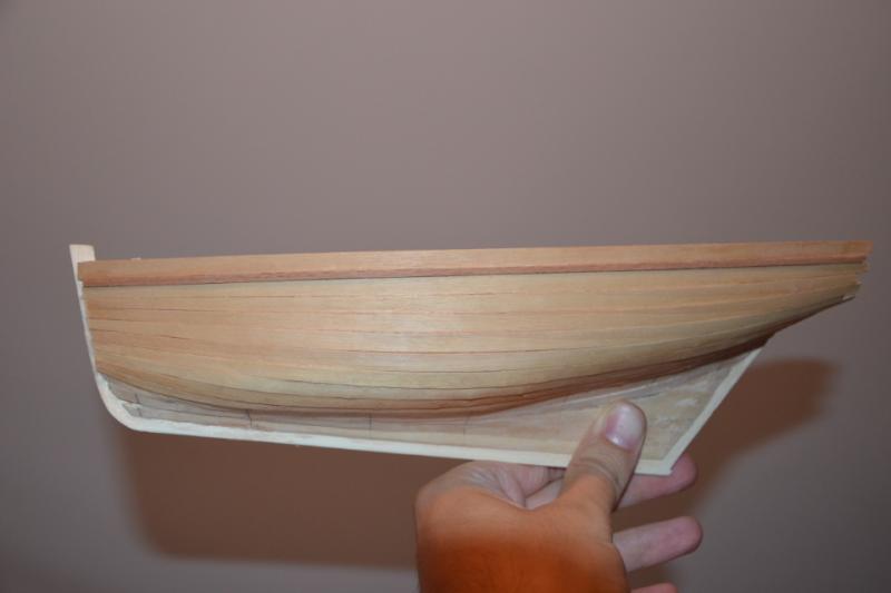

Voilà un aggiornamento...
Che ne pensate? Le linee vi convincono?

Le linee convincono anche, ma sono le misure che non convincono...
Si tratta di una imbarcazione di circa 8 metri. Tenendo conto che le tavole di legname sono mediamente da 4 metri, massimo di 6 metri di lunghezza, e che il tuo modello è in scala 1:25, ogni corso del tuo secondo fasciame dovrebbe essere di almeno due parti di listello, con misure non superiori a 240mm (nel caso tu considerassi tavole da 6 metri) o a 160mm (nel caso dei 4 metri).
Questo a meno che tu non voglia poi alla fine levigare bene, mettere il turapori e colorare il tutto coprente come nella foto del kit sulla scatola: nel tal caso i listelli vengono coperti dal colore e non importa se la lunghezza non è in scala.

c'è anche un altro problema, i listelli devono finire ben pareggiati sulla ruota di prua, li devi smussare leggermente, adesso invece formano degli scalini. Non puoi pensare di farlo solo dopo carteggiando, perchè ti rimarrebbero dei buchi.
Grazie per il suggerimento, ma onestamente è il mio primo modellino e se la lunghezza delle tavole non è proprio realistica per questa volta lascio passare anche perche penso che dopo colorerò.
Ma grazie mille, ne terrò sicuramente conto per il prossimo modellino!
Ho cercato di correggere in corsa: va bene adesso? Altri suggerimenti?

adesso va bene!
solo mi sembra che il secondo listello, quello più scuro, non arrivi ad appoggiarsi alla ruota di prua. Puoi inserire e incollare uno pezzetto dello stesso legno e pareggiare bene.

Originariamente inviata da pimini Visualizza il messaggio
adesso va bene!
Si lo so hai perfettamente ragione ma ho dovuto scollare questo listello e rincollarlo più su quindi logicamente è un po troppo corto adesso...
Ma riparero' presto!
